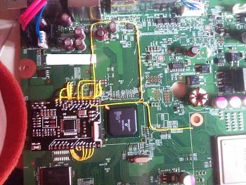

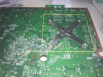

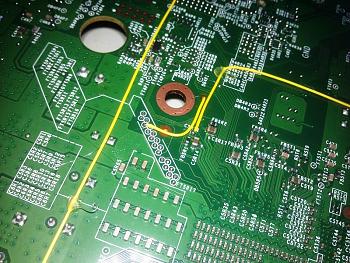

    Regular Member L'avatar di Blackck
    412
    Citazione Originariamente Scritto da console Visualizza Messaggio
    Aiutatemi vi prego
    Tommino81 è troppo clemente.. Io ti avrei ucciso prima...
    Le saldature sono decenti ma non hai ordine nel mettere i fili.
    Fallo uguale e vedi se parte
    Aiuto !!! Xbox dopo RGH non parte-1.jpgAiuto !!! Xbox dopo RGH non parte-2.jpgAiuto !!! Xbox dopo RGH non parte-4.jpg
