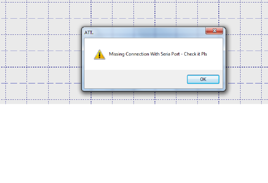

    il problema è che se voglio lanciare lamacchina da pc non me lo fa fare...mi da questo errore...mentre se lancio la macchina con il pc410 altec parte...
    Allegato 7727
    ho lo stesso identico problema io, o meglio almeno da me posso fare start e stop ogni tanto ma il grafico non sa da fare. Morale? il venditore ha spedito un PC 410 nuovo cosi lo cambio, seocndo me è quello...
    ...a te è sicuramente quello...hai smontato la machina pezzo pezzo figurati se non hai controllato le connessioni seriali, e poi la tua macchina è fatta bene quindi non è possibile un errore di connessioni.

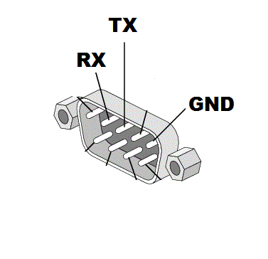

    ragazzi avete lo schema del pin out per la conessione della com con il pc410?...semmai provo con il tester e vedo se le connessioni sono fatte bene...i pin del pc410 sono 8 - 9 -10 ...ne ho giadiscusso con Liberty e ho controllato sul manuale del pc410 ma quelle della com quali sono? che pin devo controllare...e poi ripeto il tipo ha scritto sul foglio di consegna testata comunicazione rs232...mah....ha scritto una balla?

    Ecco la piedinatura
    Confrontala col pid,ma tieni conto che TX e RX della targhetta del pid spesso non corrispondono,quindi fai la prova a invertire semplicemente sul pid i Piedini RX e TX...io cosi ai tempi ho risolto

    Ragazzi buon anno a tutti...ho ptrovato con il tester e le connessioni sono state fatte in questo modo. allora ho preso spunto dalla foto di Liberty e ho controllato con il testergli attacchi del Pid il risultato è questo:
    RX ---> pin 9
    TX---> pin10
    GND-->pin 8
    sono corretti?

    questo è il manuale, dagli un occhiata
    [url]http://www.altec.cc/DownloadFile/PC900_EN.pdf[/url]
