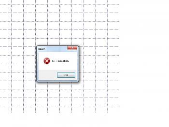

    ...quindi la connessioen Com1 non ha mai funzionato...hai la possibilità di provare un pc diverso, casomai un portatile?
    Salerno
    1,434
    si....ho provato 3 pc con porte diverse...ho comprato un adattatore usb ---> com ...niente...ora mi da questo errore :

    Potrebbe essere il comtroller guasto...
    south Italy
    265
    ....volevo dire controller...comunque a poco ti serve

    Può essere una incompatibilità di SO....può darsi che il seven non va bene??....domani provo su un pc con xp....ho visto un video con lo stesso problema...che risolveva con xp....provo così domani e vi aggiorno.

    ...io uso seven senza problemi e il controller e il software sono uguali ai tuoi.
    Salerno
    1,434
    La tua porta come é settata in address nell altec pc410?....a me è impostata su 0.1
    ...non lo so, non ho mai toccato questi valori

    Prova a cambiare SO... Hai contattato il venditore per sapere se ha qualche dritta per risolvere questo tipo di problema?
    E' anche vero che non è essenziale usare il PC per creare i profili, visto che puoi farlo direttamente sulla macchina, ma ovviamente dopo aver speso così tanti soldi da parecchio fastidio che tutto non vada alla perfezione...

    @3ntropY hai colto il segno...uno spende una barca di soldi e non puo' sfruttarla al pieno...cmq ho mandato email al tipo...ma forse saranno chiusi x ferie....provo oggi ad assemblare un pc con SO xp...e vi faccio sapere...
    per quanto riguarda la programmazione è semplice anche grazie ai consigli di liberty...pero' vorrei che funzionasse tutto...

    provato su altro pc con windows sp3....stesso problema...
    ....a questo punto devi aprire la macchina e vedere se non si è staccato uno dei 3 fili.....

    ....ca*z*......

    ho smotato la com...ci sono i tre pin collegati
