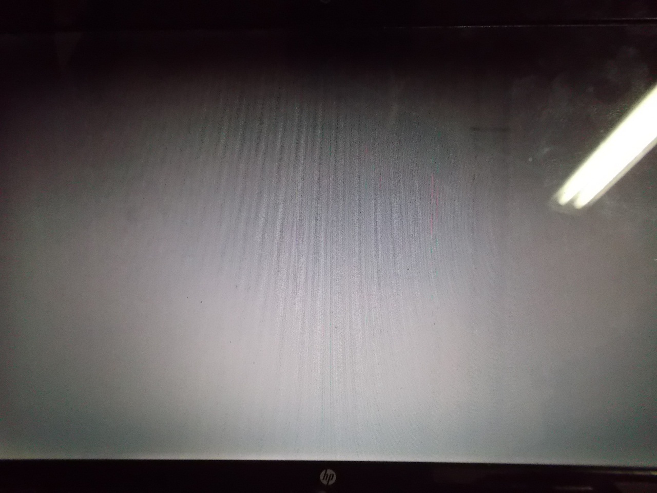

    ragazzi buon giorno

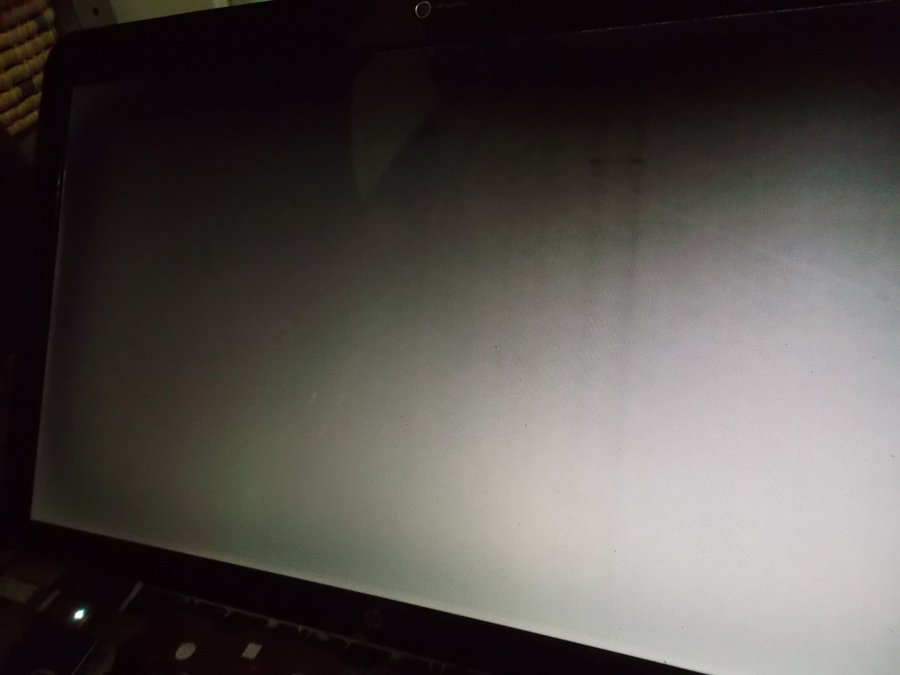

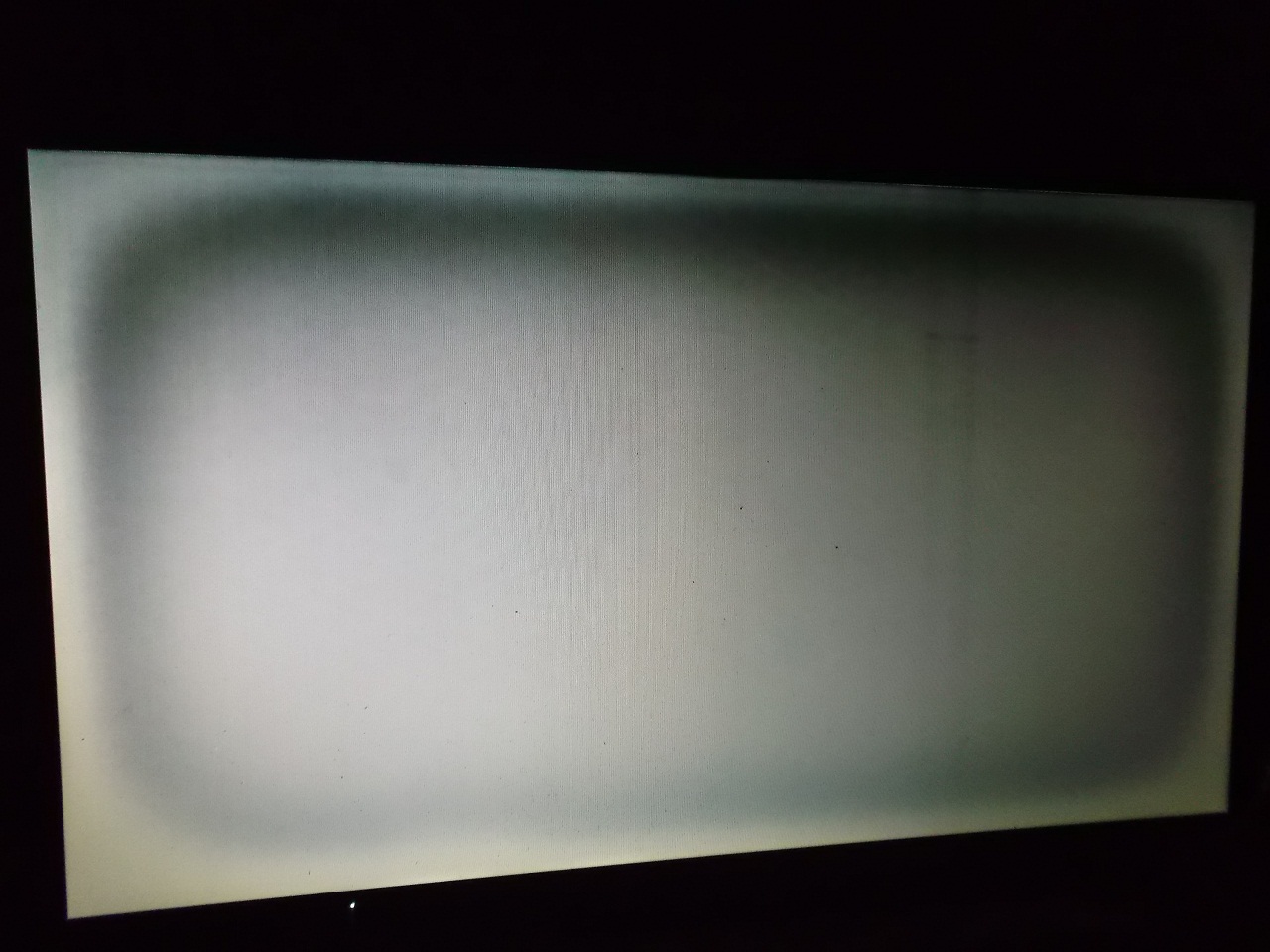

    ho un portatile HP dv6 che se lo accendo lo schermo diventa bianco. Parte tutto, ventole led ecc, ma lo schermo sempre bianco. Secondo me può essere guasto il monitor o da reballare la gpu. Ho provato a mettere un monitor esterno ma non fa nulla. A preve posto la foto della mobo .....

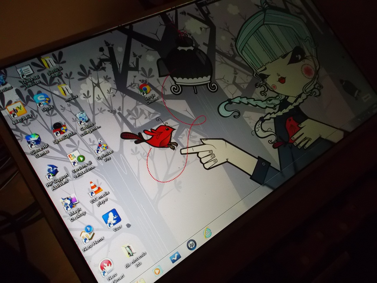

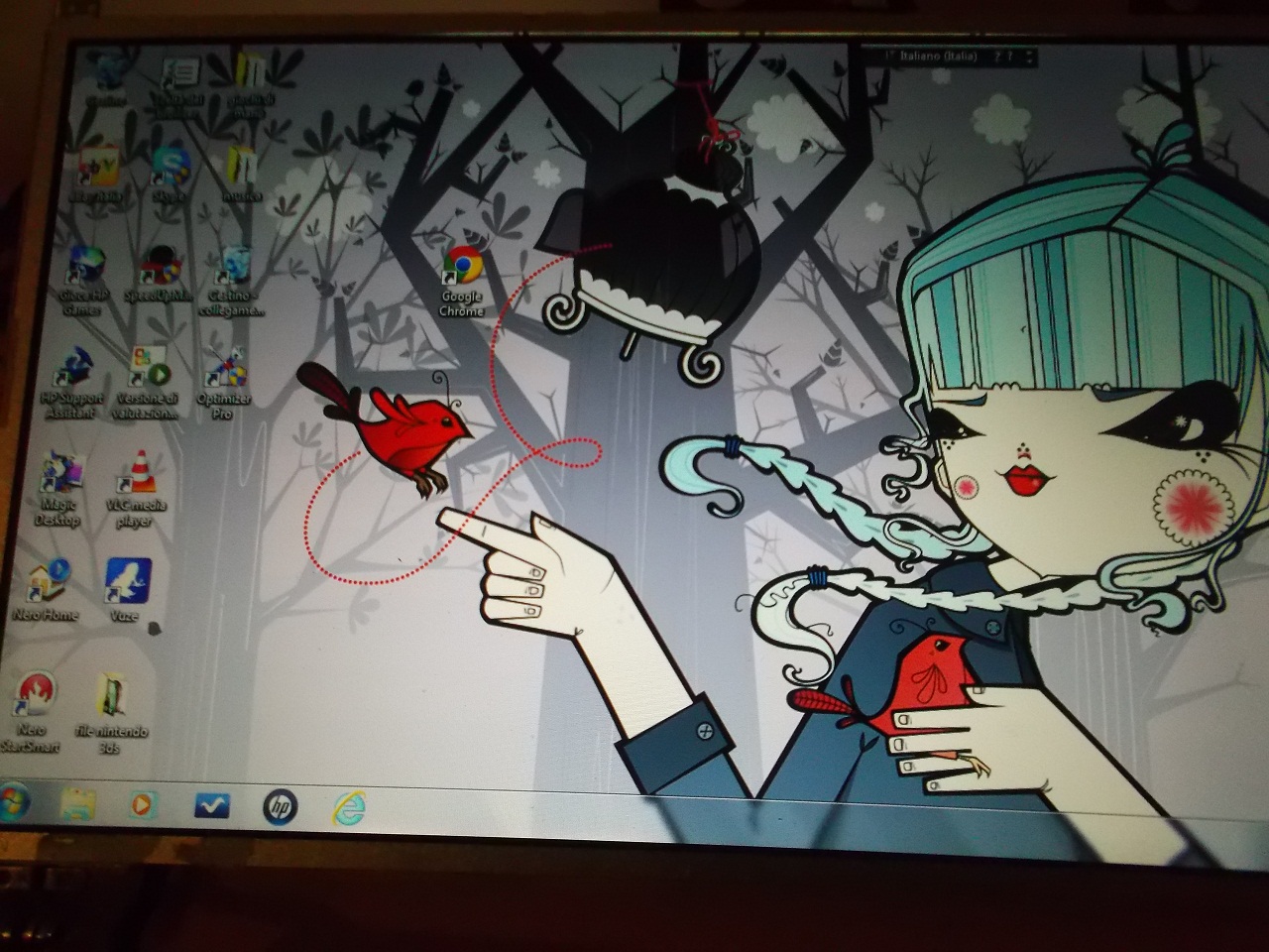

    ottima dritta dom3!! ora ho staccato il flat del monitor del portatile e ho messo il vga e si vede, è partito e tutto. La grafica è ottima ho fatto anche una prova a disinstallare i driver video e a reinstallarli e l'ha fatto con successo quindi non credo che sia anche la gpu da reballare. Ora vedo quanto costa un monitor cosi lo sostituisco e via grazie ragazzi a tutti! appena arriva il display e lo monto vi faccio sapere se funziona ma credo di si. Ho notato una piccola cosa, ha un piccolino disturbo sul video non vorrei che fosse il cavo, ora provo a cambiarlo vediamo che fa

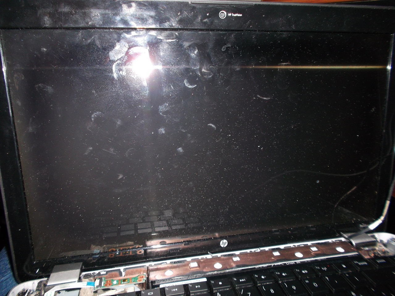

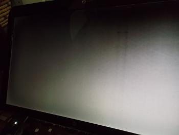

    allora ecco come si vedeva prima
    HP dv6 schermo bianco-dscf0490.jpgHP dv6 schermo bianco-dscf0491.jpgHP dv6 schermo bianco-dscf0493.jpgHP dv6 schermo bianco-dscf0494.jpg
    ed ecco come si vede ora!!
    in poche parole il problema non è ne l a gpu e ne il display fuso, ma il connettore che è sul monitor proprio quello che è sul display, non quello sulla scheda madre, l'ho scoperto e sembra mezzo tagliato, quind ora cambio quello e vediamo se va per una fesseria mi sono esaurito 2 gg XD hihi
