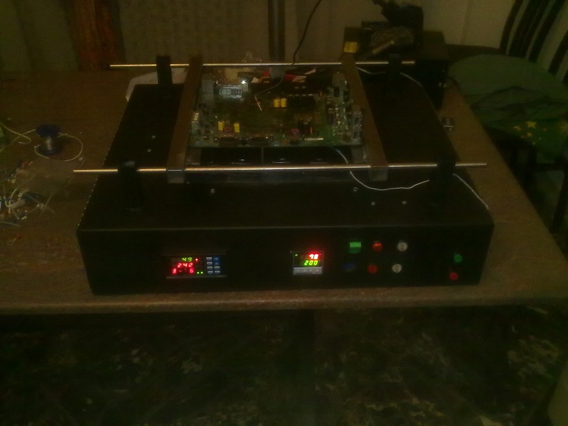

    un pò di lavori domenicali
    EDIT
    effettivamente sta venendo fuori un bel lavoro ..dopo aver visto le foto non oserei mai postare le foto di quella da me autocostruita eheheh

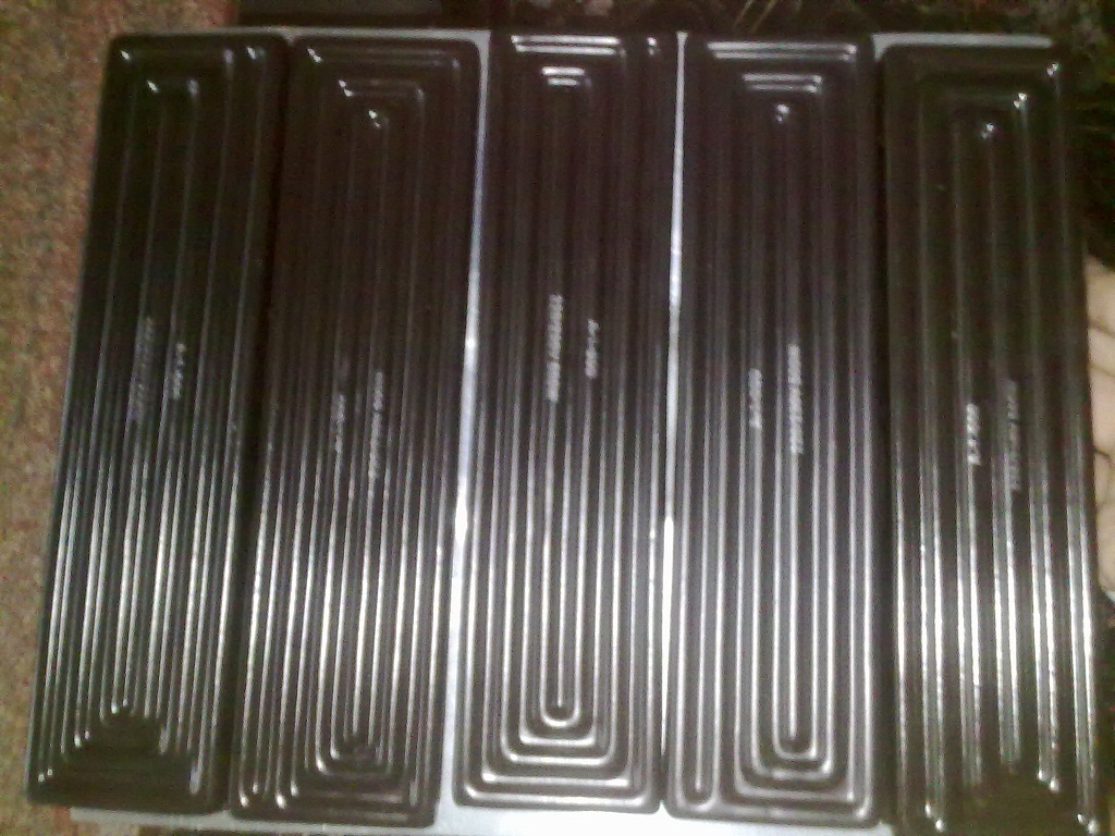

    va be ho messo l'interruttore al posto del pulsante .funziona ..la resistenza del top ho messo la tedesca 60x60 , con i profili di default achi
    lead free i 40 secondi non sono sufficenti con una rampa piu veloce e qualche secondo in piu riesco a dissaldare bga nb decentemente
    ma non in maniera fluida mi sa che sulla ps3 avrei difficolta ..col top a 2 cm dal cippetto.

    ...scusa il preriscaldatore inferiore è attivo appena accendi la macchina o dopo che premi il tasto start collegato al PC410?
    Questo per capire se dopo che dai alimentazione parte subito il Pre e poi con start parte il top....
  15. #75
    3,033
    ho messo uno switch per accendere il pid del pre quando si vuole

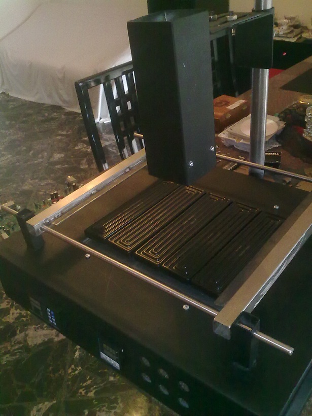

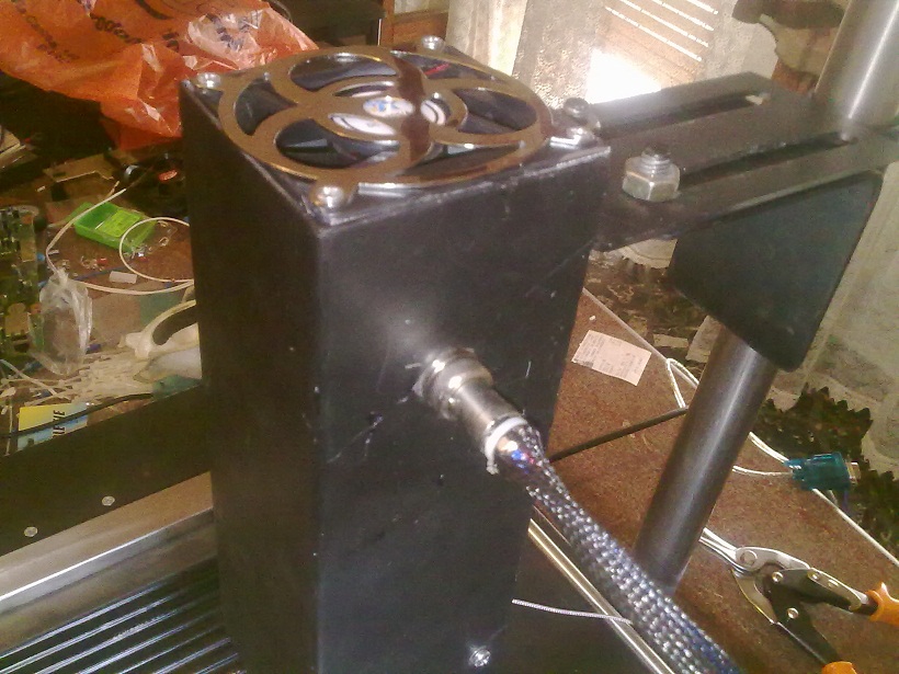

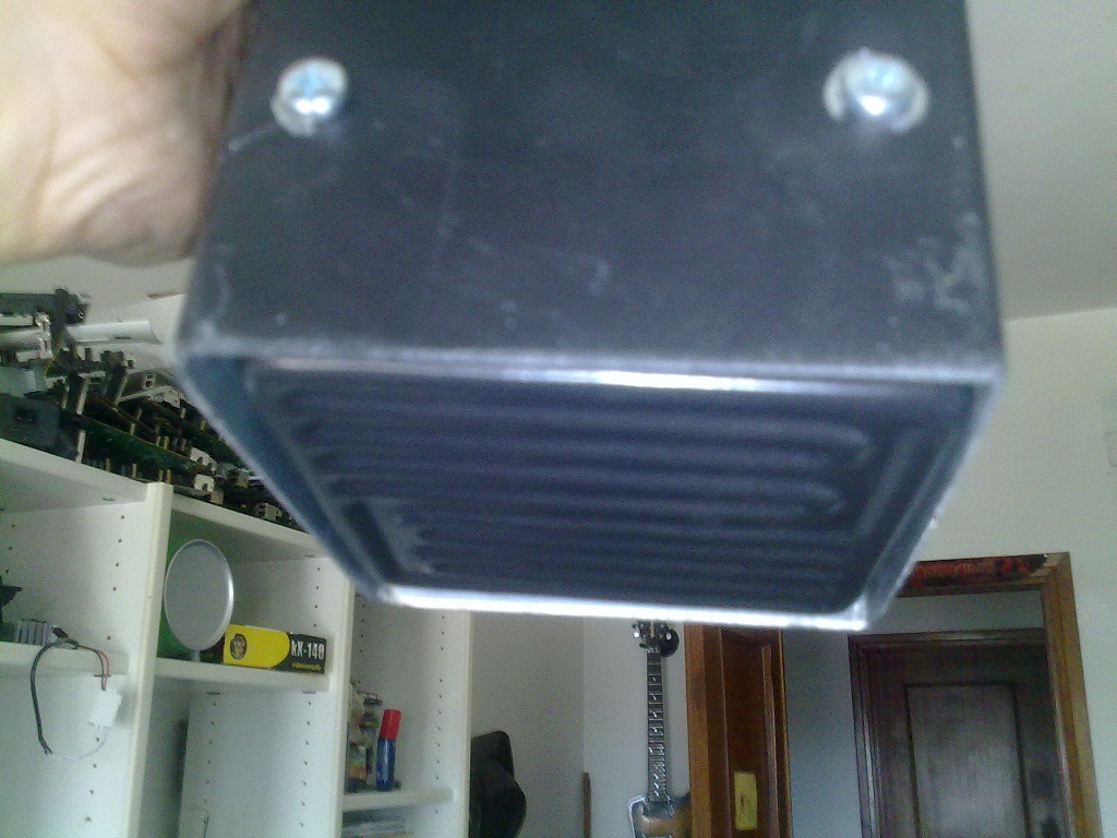

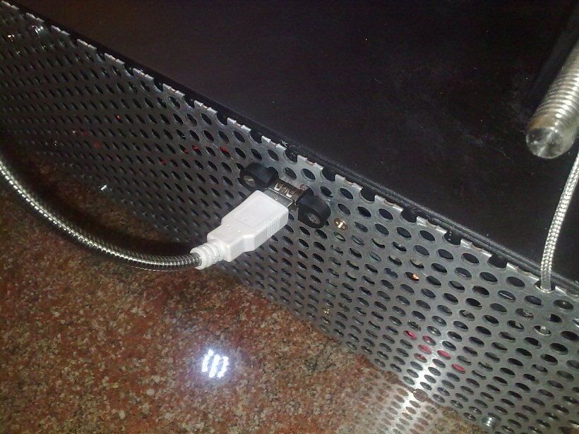

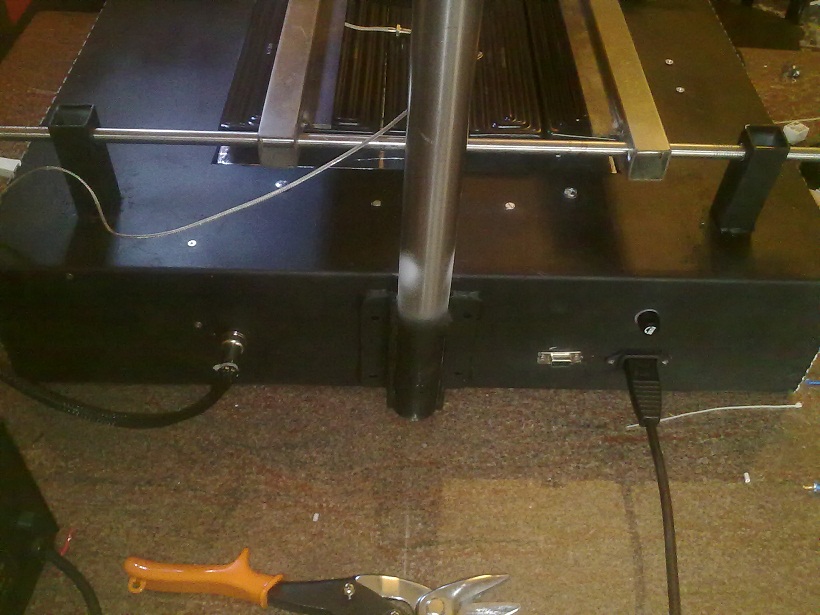

    3,033
    ci siamo quasi! al momento mancano: 2mt di filo per collegare il 5 plate (ahimè dovevo comprarne di più!!!)
    connettore usb da pannello per la luce
    foro da 16mm sul top per inserire connettore
    filettare e tagliare le barre tonde
    e poi basta!!! è finita!!!!! ho provato il pre e va alla grande!!

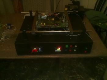

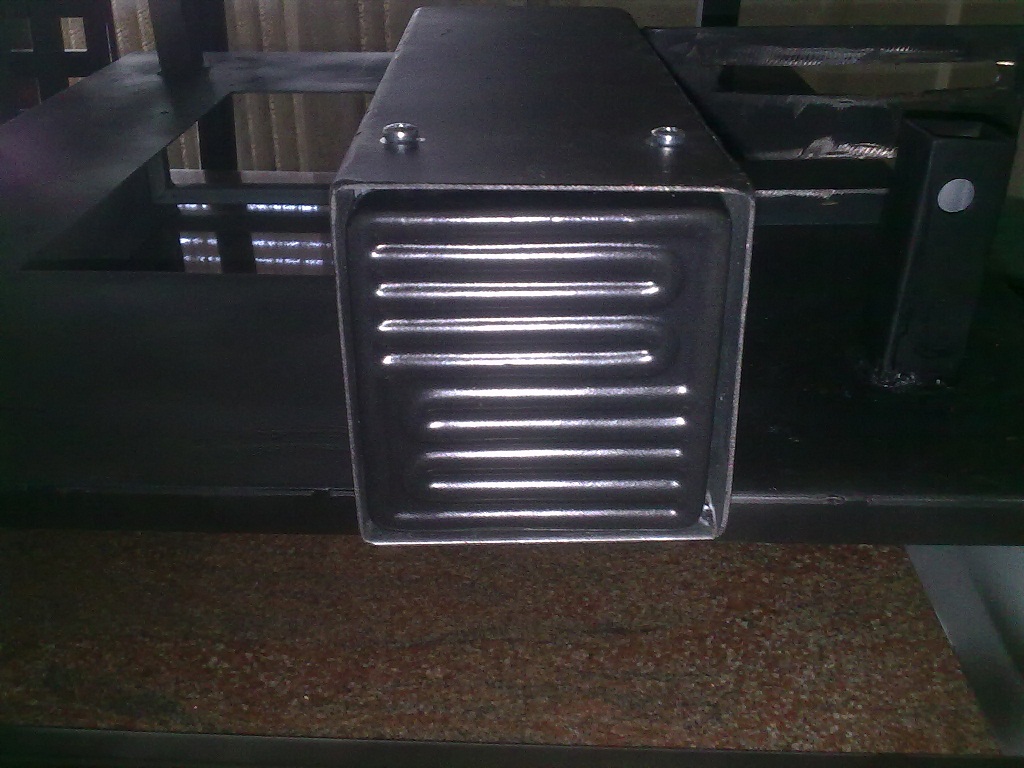

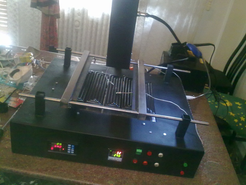

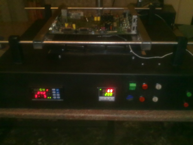

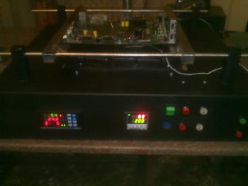

    che dite delle foto e un collaudo ci stanno?
    purtroppo non ho il treppiedi e quindi dovevo giostrare la macchina con una mano e la fotocamera con l'altra...la povera cpu è stata trascinata via proprio per questo ahahahahah
