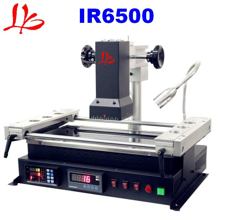

    ...questa era la situazione prima della cura....
    da notare la cura dei cablaggi e la perfetta ingegnerizzazione del progetto
    Allegato 7070

    Eccola...mi manca la spirale raccogli cavi....comunque ci sono anche altri accorgimenti.
    Le modifiche non hanno riguardato solo i collegamenti...
    Ultima modifica di SysClinic; 14-01-13 alle 12: 23

    ...nello specifico:
    1) tutti i collegamenti sono con capicorda adeguati e puntalini
    2) le alimentazioni sono fornite da un alimentatore apposito e non "pillate" dai controller
    3) due ventole, con telaio, sono state inserite nell'angolo in alto a destra
    4) tutte le connessioni del vano superiore sono fatte con spinotti per inserimenti e disinserimenti "rapidi"
    5) nel lato posteriore ci sono due prese per sonde K da pannello che generano il grafico sul Pc prendendo due lati del Bga
    6) La sonda K del Contronix è collegata con presa rapida
    7) le prolunghe tra i controller e i connettori sono fatte con cavo specifico per sonde K
    8) uno degli interruttori adesso è a 2 posizioni per controllare le ventole del case e quella del preriscaldatore... a parte c'è il controllo fan Top
    Il preriscaldatore ha subito i seguenti miglioramenti:
    1) piedini in alluminio per distanziarlo dal corpo macchina di .9mm, più rondella in teflon
    2) nel case del preriscaldatore è stato inserito un materiale riflettente all'IR e isolante a base di tessuto di vetro
    Queste modifiche hanno portato al miglioramento tecnico perchè adesso qualdo il preriscaldatore è a 330 gradi, il corpo macchina rimane a temperatura ambiente, e anche i profili sono più semplici da monitorare perchè con due sonde K è possibile monitorare contemporaneamente due lati opposti del BGA.
    Bye
    ilario likes this.

    Citazione Originariamente Scritto da SysClinic Visualizza Messaggio
    ...no anche esteticamente non è brutta....
    Allegato 7083
    ora ho capito perchè si è sbampata XD ahahahah
    I LOVE CONSOLE OPEN
  13. #113
    south Italy
    265
    ...in che senso?
  14. #114
    2,910
    ...in che senso?
    ho visto dalla foto senza il supporto per la scheda che il pre è vicinissimo a tutti i cablaggi ecc.. quindi quella parte scalda tanto, mi sono reso conto meglio tutto qui
    I LOVE CONSOLE OPEN
    Allegato 7083
    Sys quello sopra il pre é un vetro ceramico?
  16. #116
    south Italy
    265
    Citazione Originariamente Scritto da Reset Visualizza Messaggio
    ...si vetro ceramico.
    Per rispondere a DjSaso:
    LA distanza era ravvicinata, ma nemmeno tanto se paragonata ad altre macchine. Per esempio nelle varie Achi modello 6000 il pc410 è molto più vicino. In quel caso il problema non esiste perchè il pre è di piccola potenza, mentre nel caso delle achi ir pro e simili, il problema non si verifica perchè il metallo del cover superiore è di spessore maggiorato.
    Comunque problema risolto aumentando la distanza e interponendo elementi di taglio termico..
    Bye
    Bye
    Sys il vetro ceramico non fa da isolante? hai problemi con riscaldare le piastre?
    grazie
    ...no il vetro credo sia permeabile all'IR, infatti non scalda...mentre la scheda che poni "sopra" si scalda in modo uniforme e anche velocemente...
