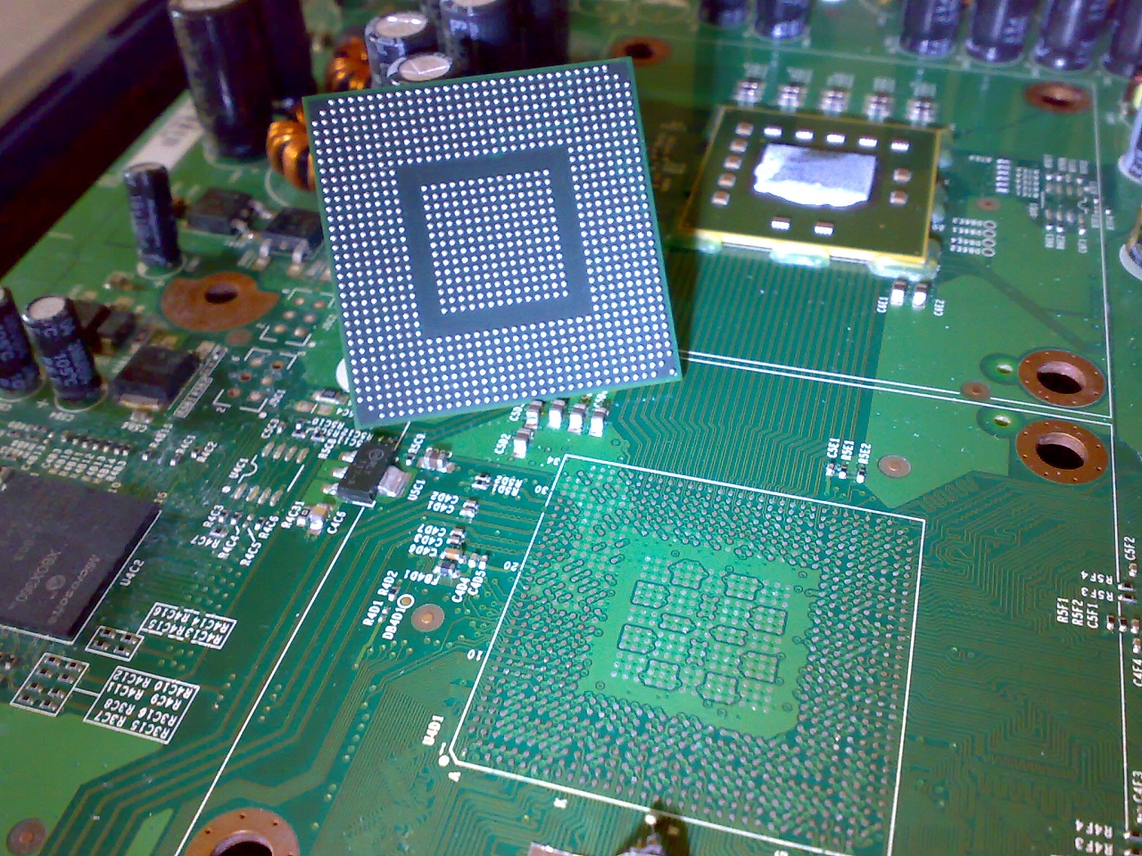

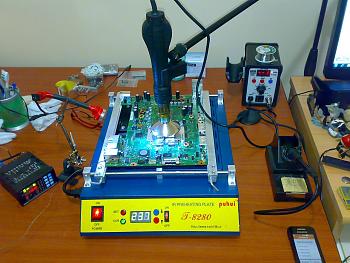

    ho reballato la mia xbox 360 falcon e con esito positivissimo con la mia configurazione ovvero hot gun sopra e prehaeter sotto come in foto!!!!! SIIIIIIIIIIIII
    saso la foto che intendi tu qual'è?
    cmq ho soo dure io oppure nn ho compreso bene,ma il pid con l'hot gun che regolazioni ti fa fare?riesce a seguire il profilo che imposti?dove posso trovare i profili standard? ti è arrivato poi l'rs232 ttl? funziona col pc ? perdoan le domande,ma oggi pomeriggio conto di ordinare tutto e non sto più nella pelle che flussante mi consigli di comprare io fin'ora ho usato l'amtech RM-223-TPF mi consigli di usare questo tipo?

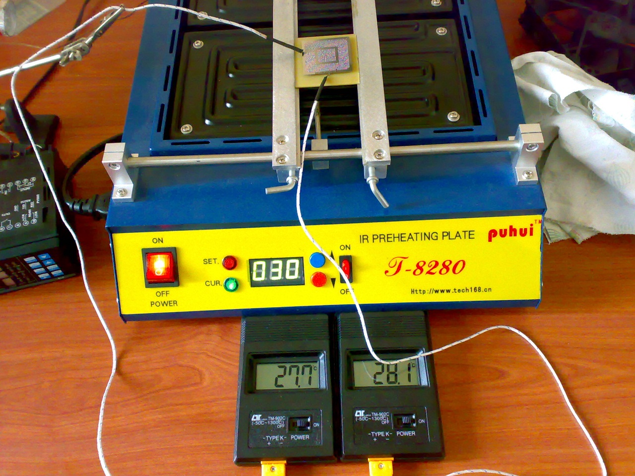

    allora la stazionemia con qui ho reballato la mia xbox è questa qui e non cambia mai :
    pannello di controllo per hot air gun-02072012773.jpgpannello di controllo per hot air gun-02072012774.jpgpannello di controllo per hot air gun-05072012793.jpgpannello di controllo per hot air gun-05072012794.jpgpannello di controllo per hot air gun-09072012803.jpg
    L'ho detto mille volte. IO IL PID NON LO STO USANDO PERCHE' NON ME LO RICONOSCE IL PC E STO ASPEETTANDO STA FAMOSA INTERFACCIA PER VEDERE SE SI SBLOCCA IL TUTTO.
    Per l'ennesima volta, il pid serve per governare un alemento resistivo, che sia un plate che sia una lampadina ecc...
    una volta impostato un profilo si parte il programma e segue la programmazione. L'interfaccia non è arrivata ancora, appena arriva vi faccio sapere se funzoina oppure no. Per il momento senza pid ho raballato la mia falcon con 100% di successo seguedo le temperature in maniera maniacale e perfetta il + possibile. Il flussante che uso io è AMTECH RMA 223 TPF UV ed è ottimo

    è lo stesso che uso io maledettamente appiccicoso...quindi,ricapitolando hai rimpallinato manualmente impostando teperature e flusso....ho visto che usi 2 termocoppie per monitorare le temperature...quindi nacora non hai provato con il pid....cmq mi sapresti dire che profili usi?io nei miei esperimenti uso quelli che ci sn nei datasheet della amtech
  20. #180
    435
    ah,che cos'è quella quadrato che hai sotto il bga staccato,la 4 foto per intenderci....e che flusso utilizzi nella fase di reball,quasi nullo,vero?
