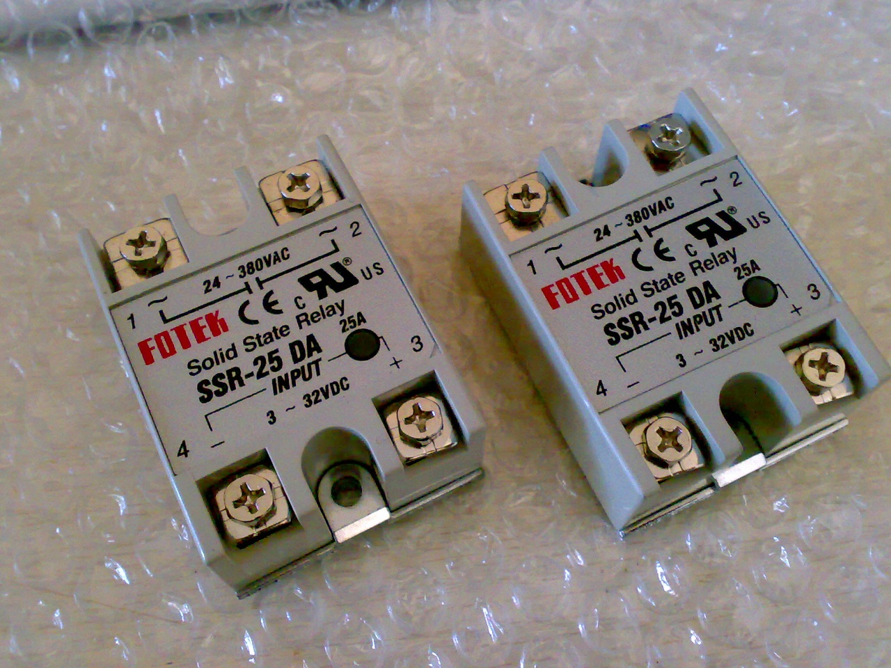

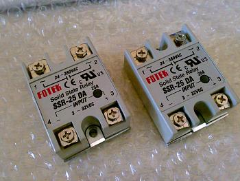

    relè arrivatiiiiiiiiii!!!! Il sogno continua!

    ecco le foto

    3,033
    la tensione alternata in uscita dal relè SSD è compresa tra 24VAC e 380VAC..tensione sufficiente e oltretutto nel range di alimentazione della hotgun..io pensavo che l'SSD alimentasse solo a 220V..nessun alimentatore..attacca la resistenza e va! ora ti serve solo un bel dissipatore e sei a posto
    o.t. ieri da brico ho trovato i profilati ad L in alluminio per reggere i plates ceramci e i fogli di alluminio per costruire la scatola...mi sa che il pre me lo costruisco...nel caso..tieniti pronto a vendermi il secondo relè
    EDIT
    sarebbe una specie di regolatore? Cmq ottime notizie allora!! Compro lo spinotto a 8 pin e la faccio staccabile sto facendo delle foto per il tutorial delle resine, poi mi è arrivata l'asta del microfono cosi monto la hot gun!! Meglio di cosi non può andare!
    Per il relè che ti devo vendere?! CI mancherebbe! quando vuoi fai un fischio che te lo mano a GRATISSS!!!!
