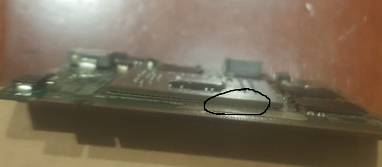

    Salve, ho fatto un reballing su una scheda video che monta NVIDIA come BGA e una parte di questo si è quasi attaccato al PCB, sicuramente dovuto ad un imbarcamento di quest'ultimo, mi date qualche consiglio per evitare che succeda in futuro, come stazione uso una ZHUOMAO R5830.

    piu che imbarcata a me sembra che si sia gonfiato il pcb... succede quando si da troppo calore e quando non si deumidifica.

    179
    Consiglio, deumidifica sempre i bga e il pcb dove lo salderai. io utilizzo un fornetto modificato con pid. Impostalo a 120°c per tre ore.

    13
    Grazie, la prossima volta gli darò una bella cucinata nel forno
