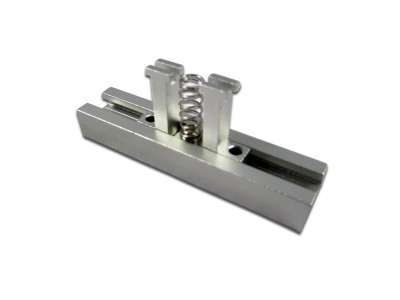

    salve a tutti mi ritrovo a scrivere sul forum per trovare qualche consiglio utile su come reballare. Raccontandovi la mia breve esperienza ho effettuato gia una serie di reballing ma avendo poca manualita' perdo molto tempo ma soprattutto non riesco mai a staccare lo stencil senza che mi si stacchi qualche sferetta dal bga che poi devo reballare a mano. Solo una volta riuscii a fare il 99,9% di sfere reballate correttamente, poi per il resto mi toccava sempre reballare a mano 20/30 sfere (ecco spiegata la perdita di tempo)... per il momento reballo con il direct heat reball eccolo in fotoNome: small-direct-heating-reballing-station-3-400x300.jpg
Visite: 161
Dimensione: 9.8 KB

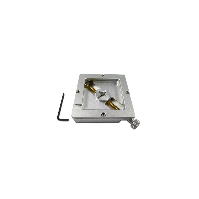

    ma visto che mi sono trovato male sto aspettando questo
    Nome: reballing-station-jig-90x90.jpg
Visite: 144
Dimensione: 19.3 KB
    se dovessi farmi un auto critica penso di sbagliare nella dimensione delle sfere..
    provando con la dimensione che viene riportata sullo stencil viene un disastro ma se uso una dimensione lievemente piu piccola gia si comincia a ragionare..
    materiali utilizzati:
    ametech rma 223 originale
    le sfere sono quelle del tubettino piccolino
    e poi pistola ad aria calda con flusso al minimo..
    qualche consiglio?

    Usa le sfere indicate sullo stencil, usa il secondo jig per il reballing e comprati un fornetto cuocitutto da modificare con termocontrollore REX, all'inizio di questa sezione c'è un post dove viene spiegato molto bene come fare.
    In questo modo dovresti migliorare notevolmente.

    il 223 originale è molto incolloso...... cambialo e risolvi. poi per le sfere alcuni direct heat riportano dimensione sfere sbagliata, come 0.8 per delle 0.5 . se son stencil che non hai ancora fatto, cerca sulla baia lo stesso stencil 90x90 e leggi li sopra la dimensione giusta delle sfere.

    Il jig k hai comprato ti pieghera i chip se lo stringi troppo...era meglio se acquistavi qualcosa a 4 prese...sicuramente piu affidabile...il flussante che utilizzi buttalo ridettamente...si tratta di un flussante che dopo averlo utilizzato va tilto via cn solventi.quindi procurati un flussante tipo no clean
