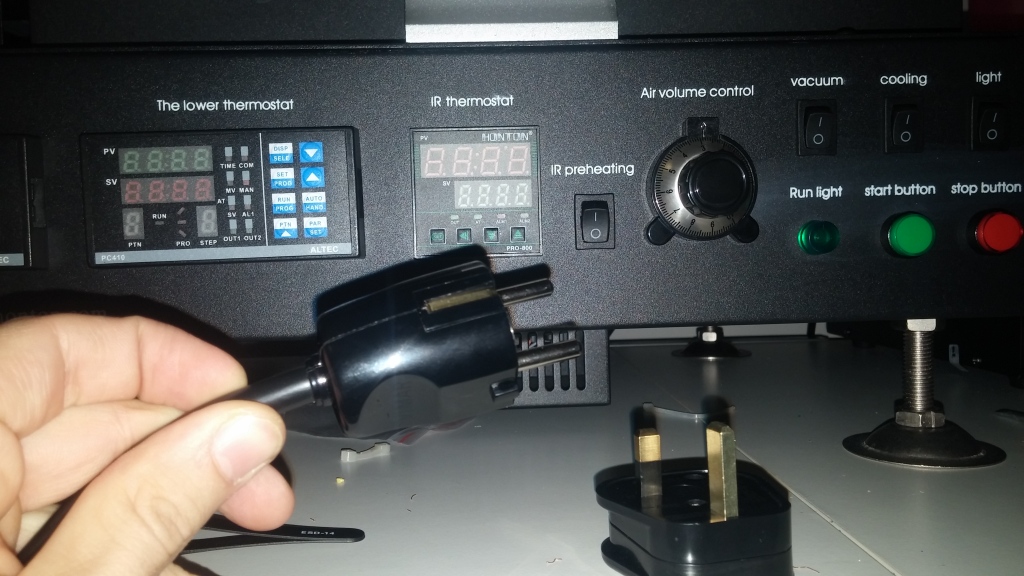

    confermo che la macchina funziona alla grande con la modifica della presa e il contatore non ne risente minimamente xo' purtroppo non riesco a collegarla al pc con windows 10 e con cavo usb/vga.. ho provato vari driver ma per il momento niente, si accettano suggerimenti..

    ho postato la modifica qualche commento fa con foto mi sembra a pagina 2... cmq era inglese ma sempre con tre fasi.. la terra e le 2 fasi collegate ad una classicissima shuko (Tedesca)

    Citazione Originariamente Scritto da GialloGiallo Visualizza Messaggio
    Hai tagliato la presa quindi
    Ma per la messa a terra come fai? Non la usi visto che la shuko non ne ha
    Ps...io per fortuna ho trovato un adattatore cina eu 16a 4kw su Amazon
    Spero non si squagli pure questo
    Ultima modifica di ivano96; 03-11-16 alle 08: 08
