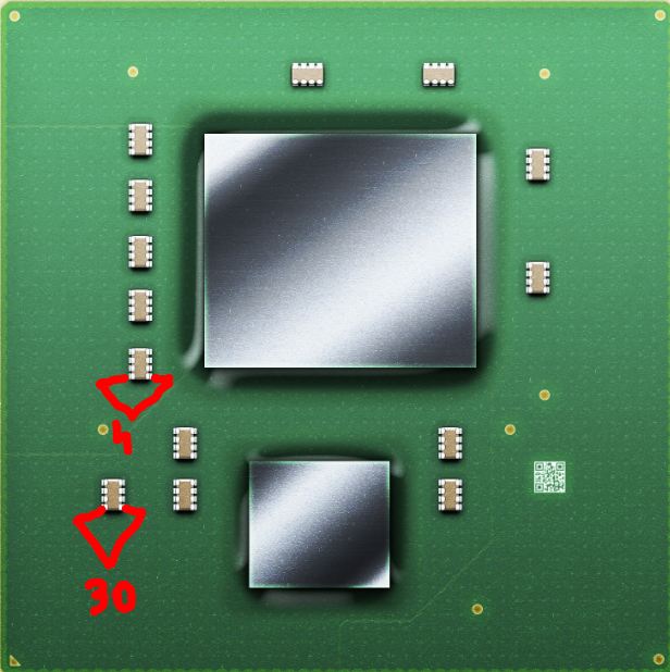

    ciao ragazzi sono un po arrugginito sui reballing.ho questa xbox slim con xcgpu x818337-005
    due domande se il numero dopo il trattino e' diverso cambia nulla?
    esiste un modo per testarla?

    Ciao, che io sappia il numero dopo il trattino non cambia nulla, le xcgpu x818337 sono tutte uguali.
    Per testarla io controllo con il tester i condensatori di disaccoppiamento sulla superficie del bga, avendo l'IHS staccato.
    Ovviamente i numeri in figura sono espressi in Ohm

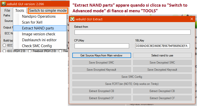

    Ho fatto una piccola prova per verificare la creazione della immagine xebuild retail senza usare il nand dump, ed ho visto che il KV.bin lo carica (Kv_dec.bin estratto da una nand) apparte il fatto che si dovrebbe specificare il corretto cfldv, poi siccome hai già il SMC.bin pulito della nand originale ,basta estrarre i files decriptati , cmq se segui una delle tante guide per generare l'immagine senza nandump non dovresti aver grossi problemi, di seguito il logfile di xebuild, come si vede indica precisamente tutto quello che fà il programma per costruire l'immagine, questo è anche utile per schiarirsi un pò le idee riguardo il funzionamento di xebuild: (usare il flag -v)
    *Notare che ho specificato a xebuild una cpukey completamente differente da quella originaria usata per estrarre i dati della nand
    Sembra tutto perfetto qui... ovviamente su trinity si dovrà specificare i parametri di conseguenza!
    Da quello che si vede nel log, quello che ti serve per il resto è solo il kv.bin & smc.bin & smc_config.bin & security files , decriptati, che puoi estrarre comodamente con i programmini, anche xebuildGUI ha la funzione incorporata peraltro! bella.

    1:
    Prendi una copia pulita di xebuildgui decomprimilo in una nuova cartella (consiglio "c:\xxx") avvia xebuildgui e scarica la dashboard corrispondente a quella che è presente nel tuo dump originale.
    2: Carica il tuo dump originale ed estrai il KV, SMC, decrypted , il SMC_config e mettili nella cartella "data" cioè C:\xxx\files\data per essere precisi...
    ...alla peggio, usa la funzione "Extract files" di Jrunner che è più immediata, ti ritrovi questi files di seguito elencati nella tua cartella "Exctracted--qualcosa" che ti indica jrunner stesso:
    Extracting..
    Saving SMC_en.bin
    Saving SMC_dec.bin
    Saving KV_en.bin
    Saving KV_dec.bin
    Saving smc_config.bin
    Working...
    Saving fcrt_en.bin
    Saving fcrt_dec.bin
    Saving C-R.bin
    Saving key.bin
    Done
    Prendi i files e li copi nella cartella "data" di xebuildgui si diceva...
    Rinomina il KV_dec.bin in KV.bin & SMC_dec.bin in SMC.bin & fcrt_dec.bin in fcrt.bin
    3: Ora gli "altri" security files dovresti già averli nella cartella "data", riassumendo i security files che richiede xebuild sono:
    adding as crl.bin at raw offset 0xdc8000 len 0x00000a00 (end 0x00dc8a00)
    adding as dae.bin at raw offset 0xdcc000 len 0x0000ad30 (end 0x00dd6d30)
    adding as extended.bin at raw offset 0xdd8000 len 0x00004000 (end 0x00ddc000)
    adding as secdata.bin at raw offset 0xddc000 len 0x00000400 (end 0x00ddc400)
    e devono stare nella cartella "data" come gli altri, immagino si possano anche estrarre direttamente da una nand inserendo i valori di offset e lenght riportati da xebuild (ovviamente dovresti verificarli tu stesso gli offset della tua immagine (semplicemente guardando il log di xebuild quando crei una immagine retail partendo dal tuo dump e cpukey vecchia) quelli qui riportati sono di una jasper quindi non è scontato che siano gli stessi nelle stesse posizioni intendo..
    4: Imposta le opzioni utente: ah per passare il corretto ldv, si modifica il file options.ini dentro la cartella data, aggiungi la riga cfldv=tuoldv alla fine del file e salvi
    5: Bene ora credo sia il momento di generare l'immagine dunque:
    Apri una finestra del prompt come amministratore, al prompt dai un cd c:\xxx\files "invio"
    Così ti ritrovi dentro la struttura di xebuild, se dai un dir "invio" vedi l'elenco di tutte le cartelle compresa data ed il file eseguibile xebuild.exe
    scrivi il comando xebuild.exe senza parametri per avere un riassunto delle funzioni base che riporterà a video.
    oppure
    scrivi xebuild.exe seguito da tutti i parametri necessari e dopodichè dai un "invio" mi raccomando usa -v alla fine per avere tutto l'output...
    Se ti dà errori posta solo quel log e vediamo cosa non và insieme. no? Ciao
