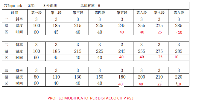

    Questo profilo è uno modificato da me e dalle Sonde esterne ai lati alla fine del Processo ho 230° dopo di che stacca e avviene il Cooldown, quindi non so è lento il termometro nel rilevare la temperatura, per ora posso avere questo modello due messe ai lati vicino al Chip

    Questo è un mio profilo dei 9 PreImpostati di Factory e poi modificato per distacco del Bga RSX PS3 . Nessun Pad rovinato o altro

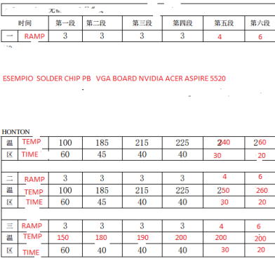

    comunque chiedo a chi lo usa se ce da modificare .
    La cosa strana per chi ha la macchina sulla terza zona ce impostato la temperatura 220° cosa che se la modifichi non puoi più impostare quel valore ma 200°al max.
