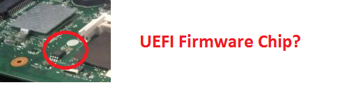

    Può essere il "bios" o meglio il firmware uefi nel chip che lo contiene che si è danneggiato ma senza schemi io non saprei cosa misurare, dovresti vedere se arrivano le tensioni li datasheet..ecc ecc...

    Ho buttato l'occhio perchè ha il pallino bianco...

    Ciao babilozzo, grazie per avermi risposto, io infatti non riesco a trovare lo schema per le misurazioni, comunque ora provo riprogrammare il bios.
