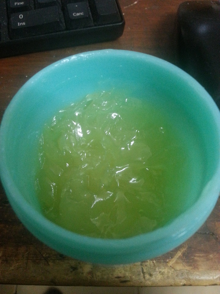

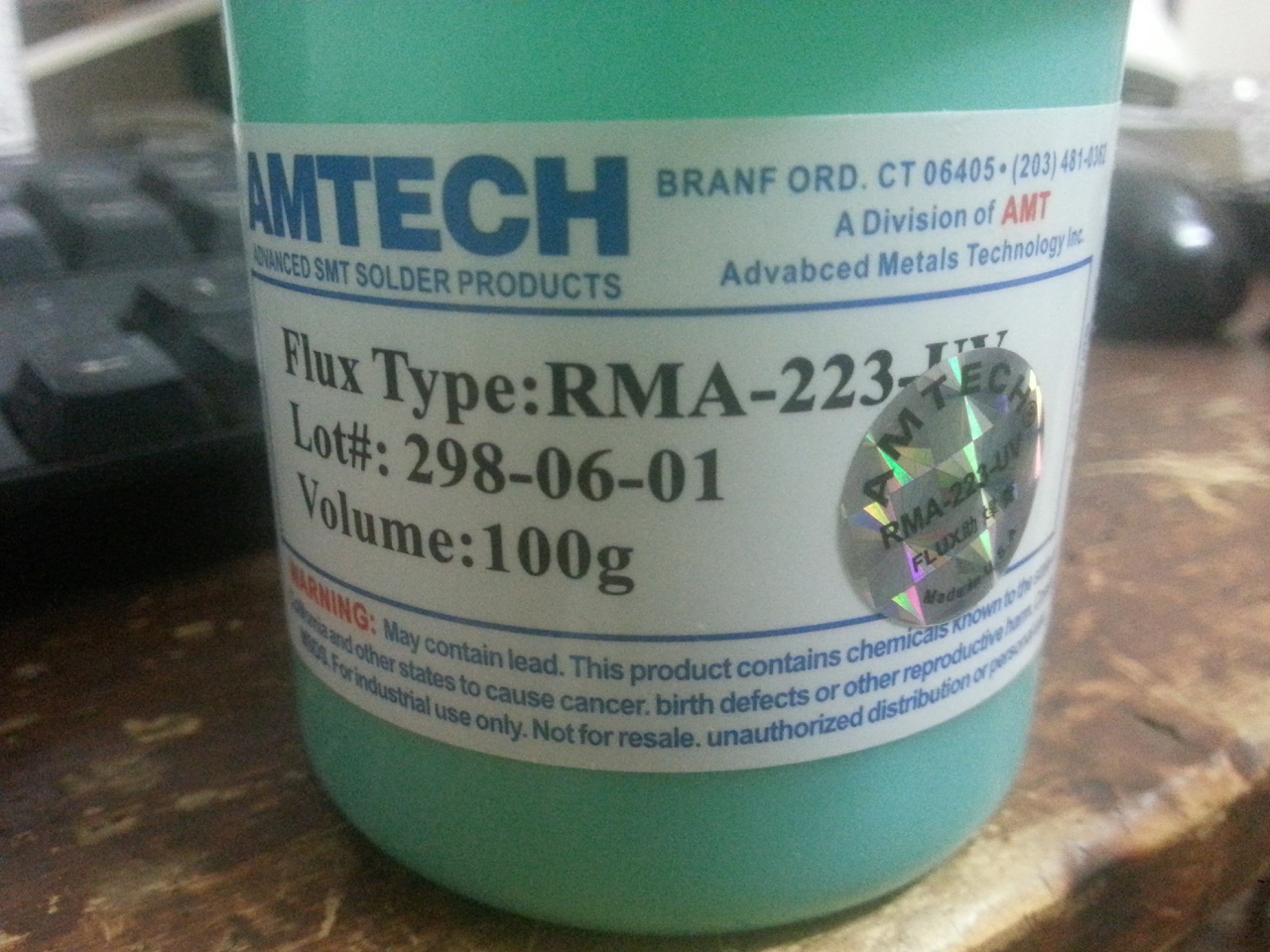

    raga mi e arrivato il flussante ma non capisco se e un clone mi ci date un occhio grazie
  8. #68
    Jan 2014
    814
    è cinese.... avevi dubbi? aprilo e guarda il colore giallino.... tra qualche mese si farà a grumetti...

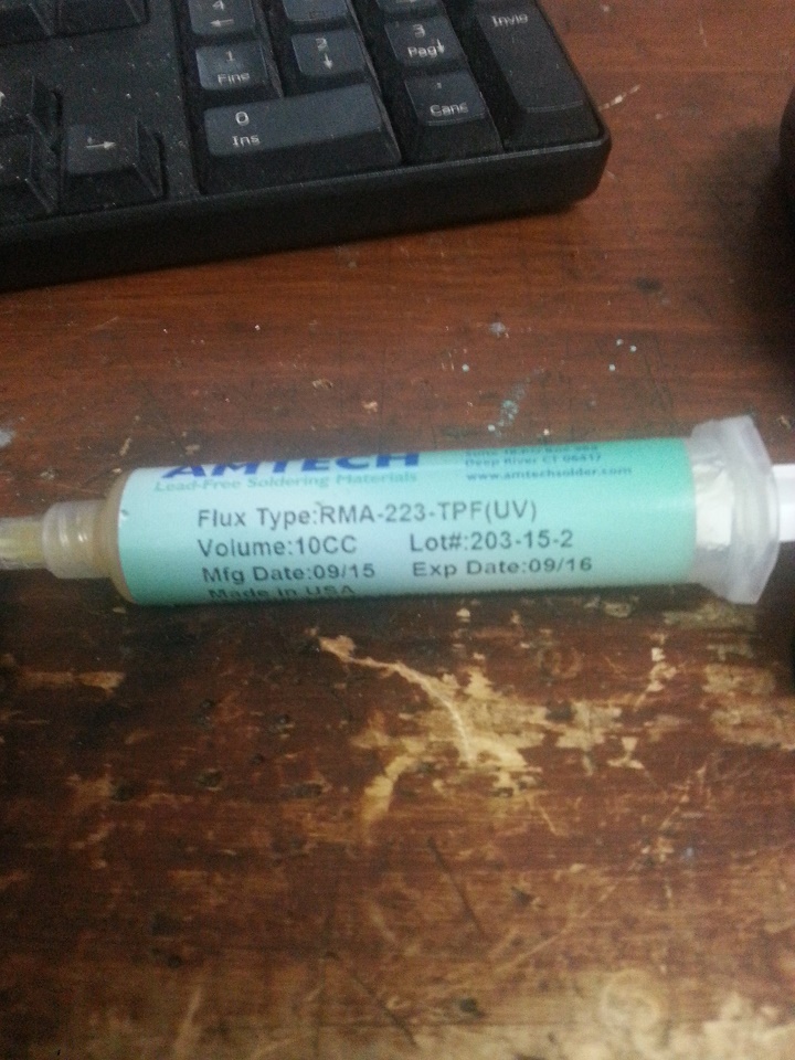

    44
    questo e il colore del flux ma esternamente su etichetta cosa devo controllare per vedere se e orig o no e questo in siringa e quello che sto usando e vedo che il colore effettivamente non e lo stesso
  10. #70
    44
    o provato a saldare le balls con il flux da 100gr e nn si saldano bene anche ad alta temperatura con quello in siringa saldate a 280 gradi volume aria meta e si saldano che e una meraviglia solo a vederle lucide sedute bene sui pad sti cinesi fra poco clonano anche a noi e poi ci rivediamo per le strade brutta cosa ahhahahahhahah
  11. #71
    Jan 2014
    814
    originale ha anche scadenza, cinese no. lascialo perdere quello cinese. fa fumo (che ti respiri) e lascia residui che potrebbero essere corrosivi.
    il tubetto da 10cc lo usavo, ma è troppo colloso e mi dava fastidio quando dovevo staccare stencil da bga.
