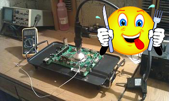

    ma che te né fotte delle curve.... oppure i suoi studi.... le bistecchiere fanno meglio!!!!!!!!!!!!
    Nome: uploadfromtaptalk1313770553975.png
Visite: 182
Dimensione: 130.8 KB
    Ultima modifica di leonemax81; 18-10-15 alle 13: 08

    Leone non sfottere.. quella è una mia foto..

    A te' e' perdonato tutto, anche reballare con un microonde tanto i risultati sarebbero comunque eccellenti
Visite: 182
