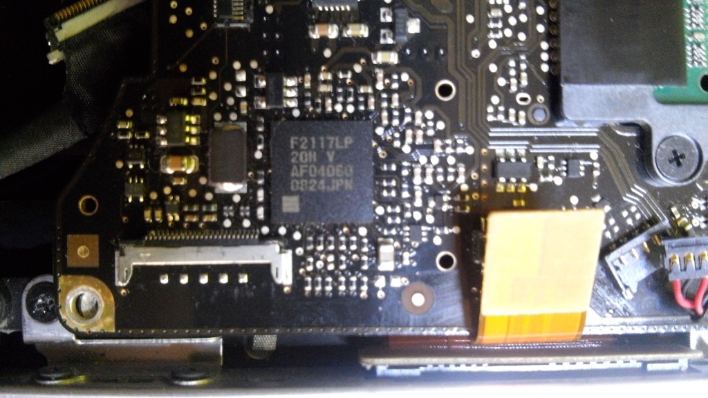

    Salve ragazzi mi entra un MacBook Pro del 2008 che all'accensione schermo nero e con ben nove beep di effetto sonoro.... già da qui capisco che non è una passeggiata.. allora prima che mi mettevo a reballare a vuoto ho data una scaldata sia il bga MCP79MXT-B2 senza risultato e dopo sia il bga G96-632-C1 sempre senza risultato... non cambia nulla... escludendo come pensavo problema ai bga ho cercato in rete è sembra che il problema sia il chip SMC... io non sono tanto esperto sui Mac... secondo le vostre esperienze può essere quel chip? e poi si programma oppure è già programmato?
    FOTO DEL CHIP:
    Nome: 20150918_145350.jpg
Visite: 164
Dimensione: 162.9 KB
    VIDEO ESEMPIO DELLA SEGUENZA DEI BEEP:
    [url]https://www.youtube.com/watch?v=VjSfarELul0[/url]

    ...---... Ti dice qualcosa ???? Comunque prima volta che vedo e sento una cosa del genere.

    Parrebbe essere un problema fw dell'EFI corrotto. Prova a leggere qua [url]https://support.apple.com/it-it/HT201692[/url]

    da internet :
    "3 long tones, 3 short tones, 3 long tones: Indicates EFI ROM corruption is detected and the computer is in EFI ROM recovery mode."
    prova a rimettere il bios

    e come si rimette il bios sui Mac?.... mai fatto...

    devi trovarti un dump del bios su internet e ce lo spari come per i notebook

    ps: quello in foto è l'smc. dicono che non si può programmare, mentre su ebay ci sta uno che li vende nuovi programmati. evidentemente ha il tools della renases.
    il bios è il classico 8 pin.
    si quello è l'smc... quello su ebay lo pure contattato e mi ha detto che quello che vende non è compatibile con il modello del mio mac... secondo te lascio stare l'smc e viro sul bios?...

    si vai diretto di bios senza toccare smc. smc in genere quando fa le bizze non fa partire proprio il macbook.

    ho mandato una mail alla renesas per l'smc. c'è una ditta che fa il programmatore ed adattatore. costo sui 1300€ tutto e in teoria si dovrebbe poter programmare ( non so , ma mi aapre di aver letto che l'smc del macbook ha una signature). quindi spendere tutti quei soldi non so se conviene

    Aggiornamento..... riprogrammato il BIOS Mac ritornato a funzionare.... grazie a Scruffy per lo spunto sul BIOS... potete chiudere....
