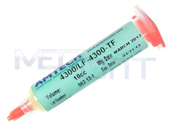

    Salve chi mi indica un venditore serio e affidabile dove comprare il flussante amtech 4300/lf-4300-tf ORIGINALE!!! ho cercato un po in giro ma non mi fido di quello che ho trovato.. sono stufo di beccare cloni che fanno una puzza della madonna!!!!!...

    io dissaldo a secco... il flussante da me citato lo uso per mettere le ball e saldare il bga... e da poco che lo uso e mi sto trovando bene....
    ecco come si presenta il mio che vorrei ricomprare...

    Per POCO secondo te quello del link e lo stesso che cerco... la sigla sembra diversa... mentre sulla mia siringa c'è pure scritto lead free...
    [url=http://www.tme.eu/it/details/anclf4300tf_35/fondenti/amtech/lf-4300-tf/#]LF-4300-TF AMTECH - Fondente: resinoso | TME - Componenti elettronici[/url]

    e dall'esperienza dell'utente Tommino è possibile poi verificare che il prodotto sia originale scrivendo alla Amtech, per ora su Aliexpress l'ho trovato 100g a 28$ bisognerebbe vedere se si può verificare con la Amtech se risulta questo venditore come distributore autorizzato
    [url=http://www.aliexpress.com/item/Original-Amtech-LF-4300-TF-Water-washable-Solder-Flux-4300-Solder-Paste-100g/547490385.html]Original Amtech LF 4300 TF Water washable Solder Flux 4300 Solder Paste 100g-in Welding Fluxes from Industry & Business on Aliexpress.com | Alibaba Group[/url]
    Questo è quello che ho preso li. In tutta onestà ti dico che l'ho usato poco perché mi aspettavo qualcosa di più.. per me vince sempre il nordson efd500
