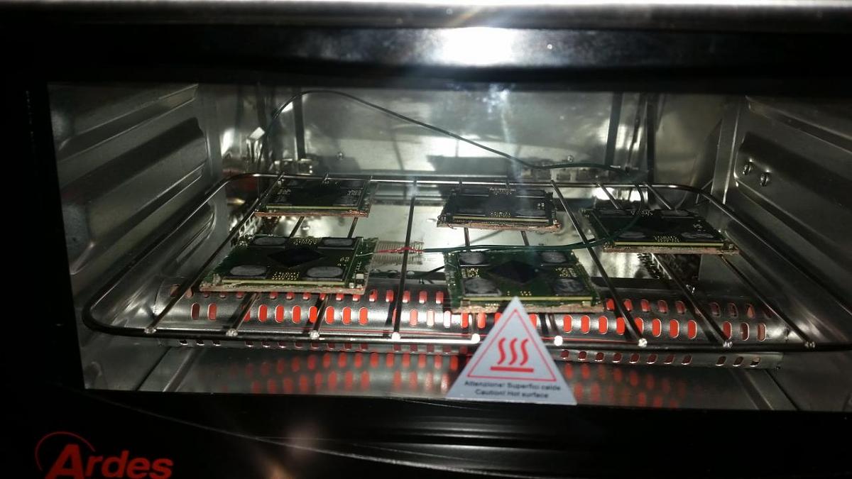

    Aggiornamento di STATO, gli RSX malfunzionanti presi di recente dalla cina li ho tenuti e senza aprire controversie sono riuscito a prendere accordi con il cinese, ovvero DHL a mio carico e 5 RSX sostituiti, ma questa volta non "lavorati" da loro ovvero con tutto il pezzo di motherboard intorno, allego foto. In questi 5 processori non c'è traccia di flussante e lo stato fisico sembra intatto, ovviamente con un po di lanuccia e pasta termoconduttiva originale secca. Proverò questi se l'esito sarà soddisfacente credo che per la prossima volta farò altrettanto e consigli a tutti di non farseli mandare con le sfere in Pb, ma con tutto il pezzo della scheda.
    Ho solo un dubbio rimasto con questi CXD facendo riferimento al sito [url]http://www.psdevwiki.com/ps3/RSX[/url] noto che gli RSX delle "SEM-001 G04" ovvero CXD2971DGB sono da 90nm e quindi simili alle "DIA-001 H04" con CXD2971AGB, ma sono compatibili fra di loro? Qualcuno ha mai provato a mettere i processori delle G04 sulle H04 ?

    ripeto la spedizione è DHL e viene 35€ circa ed un processore 16€ circa senza tasse addizionali il tizio si chiama "jiayuan chen" ed è quasi sempre online,
    l'unica differenza che ho notato è che per dissaldare il chip si fa molta più fatica perchè tutto il processo è ad aria i plates non aiuteranno,
    quindi l'unico modo per migliorare la fusione dello stagno è mettere del flussante di ottima qualità intorno facendolo scendere il piu possibile sotto il BGA,
    con il mio profilo sono arrivato a 392 secondi rispetto ai classici 360 puntuali
