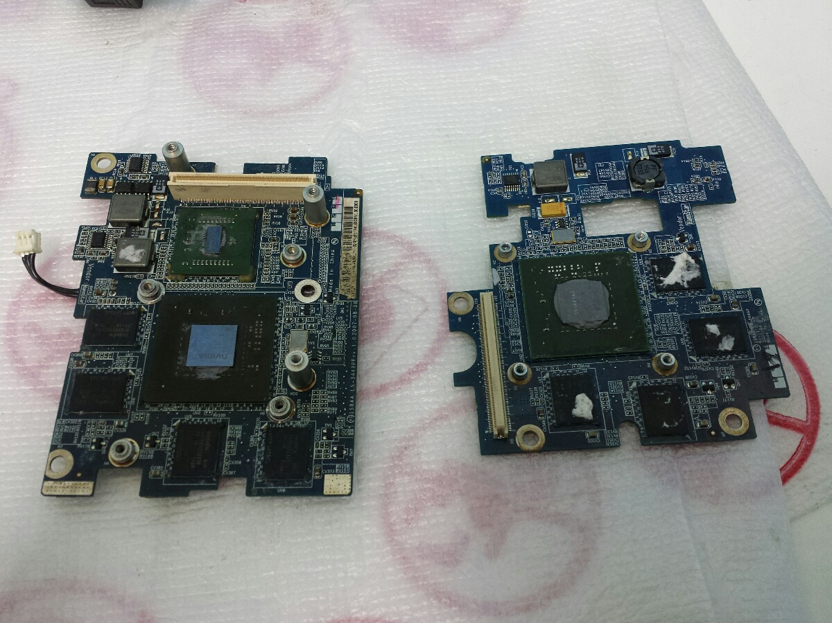

    Salve a tutti i reballer, ho x le mani il suddetto notebook avente doppia scheda grafica estraibile...
    Difetto iniziale all'accensione schermo nero e 3 bip...
    Procedo alla diagnosi di RAM disco ecc e alla fine vado sulle schede grafiche montate ad innesto l'una sull'altra.
    Do una scaldata veloce al primo chip g84-600-a2 se non erro, riprovò ad accendere ma nulla , stesso problema..
    Scaldo la seconda scheda sulla quale ci sono due bga: uno uguale al primo e un altro più piccolo..provo e noto che la schermata toshiba esce regolare..
    Bene procedo alla sostituzione del chip g84... Rimonto e provo...si accende la retro illuminazione e niente più..

    Ora la mia domanda è se qualcuno sa se x esempio il notebook lo posso provare con una scheda alla volta e vedere chi da il problema... Oppure ci devono stare entrambe...insomma accettò confronti con qualcuno che magari ha avuto sottomano sto tipo di PC...attendo commenti..grazie e buon lavoro...

    Nome: uploadfromtaptalk1424504704710.jpg
Visite: 101
Dimensione: 435.1 KB
    Le suddette schede grafiche

    Effettuata or ora prova su monitor esterno...artefatti grafici...quindi una delle due non va...consigli?

    Un'altra domanda... Differenza tra G84-600-A2 e G84-603-A2 ?

    se da artefatti, secondo me la vga di destra che sembra vecchiotta la sostituirei. cmq qui a soffrire è anche quel chip piu poiccolo che gestisce lo sli, e che anche lui è tra i chip 2008 circa difettosi, e non è facile da reperire. se da schermata nera il colpevole può essere anche lui.
    g84-603-a2 dovrebbe essere nuova revisione. occhio a 64 e 128 bit. 128 bit partono facile 30-40€ a chip.

    il tuo e un pc gaming vecchia generazione.... con doppia scheda video... già me ne sono capitati... devi reballare oppure sostituire entrambi i bga...
    allora ho ritolto il chip che avevo sostituito...ne ho uno nuovo g84-603-a2....che dici lo posso montare?

    penso di si. se da schermata nera e bga video lo hai fatto bene togli e rimetti chip sli.

    Scusa da dove vedo i bit...?
    Jan 2014
    814
    con gpu-z a pc acceso.

    Non esce segnale video...

    se hai fatto bene i bga, prova il chip dello sli.

    puoi fare una cosa molto semplice e anche la piu logica prendere il tester e misurare le resistenze sopra il chip e vedere se hai qualche corto circuito
