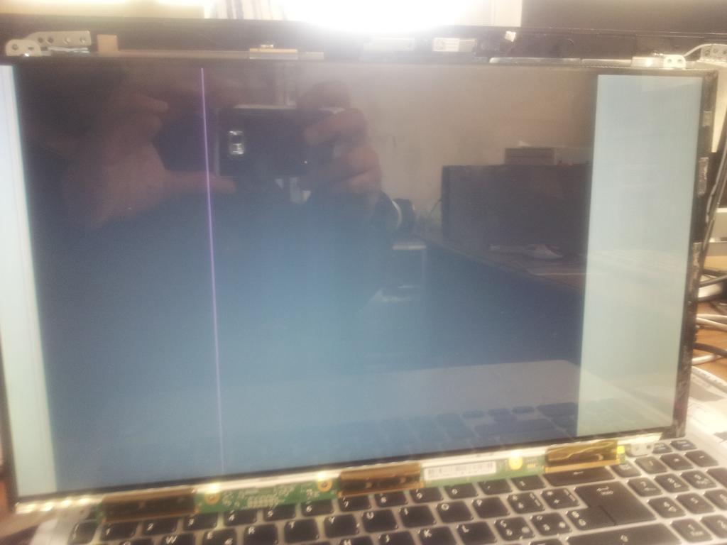

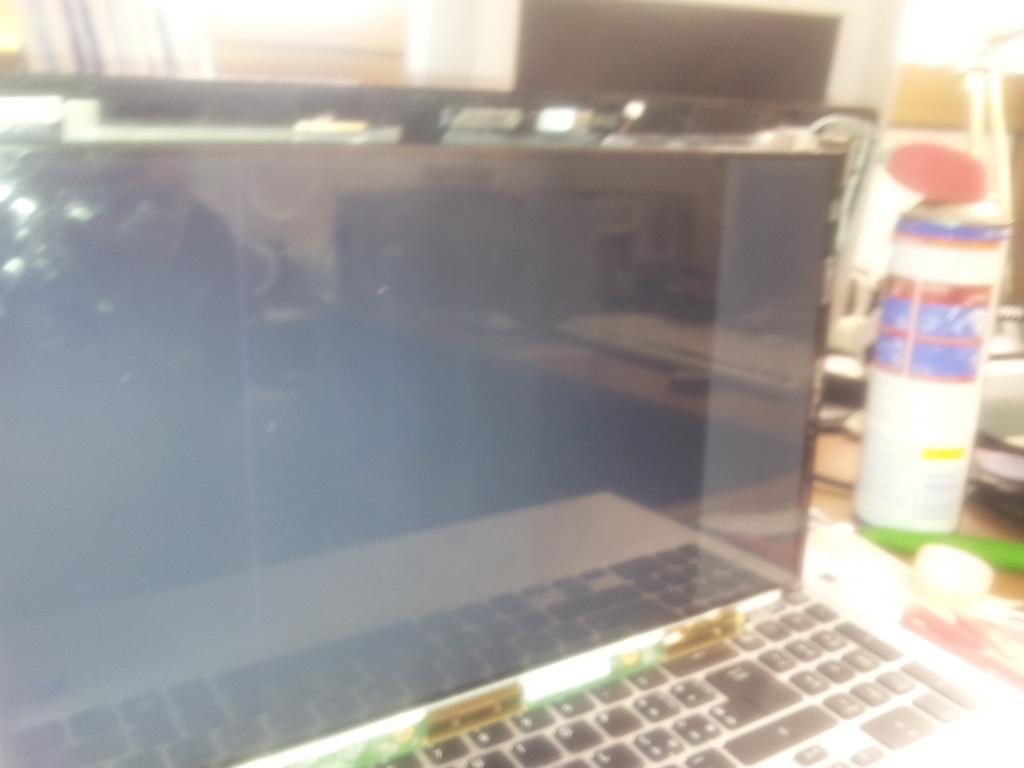

    Ciao ragazzi, ieri sera un amico mi ha portato questo notebook con questo bel problema.
    In pratica quando si accende si vede uno schermo bianco con un'area piu' scura a destra e una riga, ma niente di piu'. Tenete conto che gli hanno cambiato il display l'anno scorso, e mi ha chiesto un consiglio.

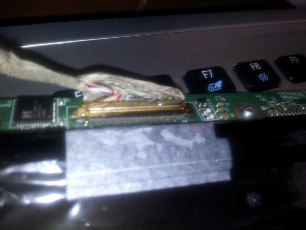

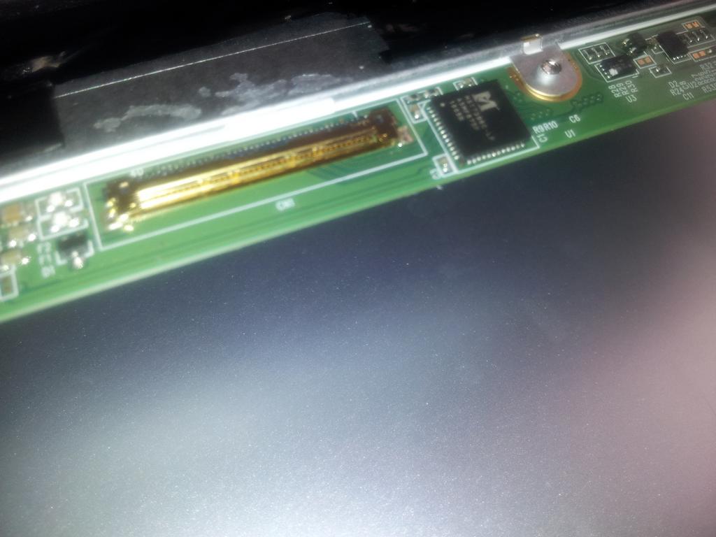

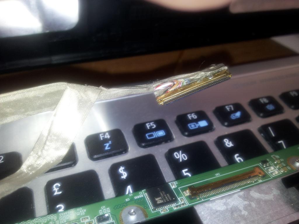

    Gliel'ho aperto e dopo aver staccato e riattaccato il connettore del display, questo ha ripreso a funzionare!
    Però poi ho pensato di provare ad aprire e chiudere il monitor svariate volte, per testarne il funzionamento nel tempo. Ed infatti, dopo questa prova, il monitor ha ripreso a fare lo stesso difetto di prima.
    Allora ho pensato al connettore. Ho provato diverse volte a staccarlo e a riattaccarlo, ma niente! Non ne vuole sapere di rifunzionare.
    Ragazzi voi che fareste? Non vorrei fargli buttare soldi. Vi allego le foto. GRAZIE A TUTTI, come sempre insuperabili!

    ciao davide! potrebbe essere il flat lcd difettoso
    fiumicino
    274
    pensavo anche io. ho notato un'altra cosa:uno dei 3 adesivi flat presenti nella parte inferiore del monitor è un pochino staccato. Se vedete nella foto è presente sia quello al centro, che va bene, sia quello incriminato. Nome: 2014-05-04 17.54.00.jpg
Visite: 129
Dimensione: 75.4 KB Ho il dubbio che sia da cambiare sia lo schermo che il flat.

    Cambia solo il pannello se ne vale la pena... Di solito dalla UK si trovano a circa 50eu.
    Jan 2014
    814
    di pannelli lcd se vuoi sto pieno. anche se per quel vayo misa che è un 15.6 o 16.4 pollici led che non ho.
