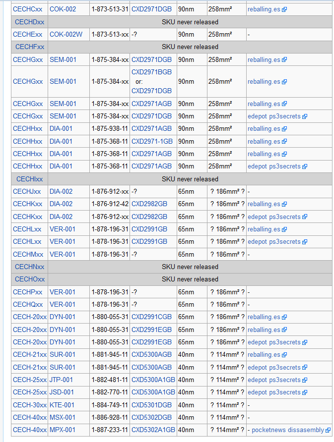

    thread dedicato alle esperienze "dirette" di swap gpu ps3.
    ho voluto aprire questo thread appunto per avere un riferimento su esperienze di swap
    qualcuno dira' "vabbe' tommino ma c'è la tabella "
    che allego
    Nome: codici gpu rsx -ps3 phat e slim.PNG
Visite: 221
Dimensione: 80.6 KB
    ed io vi diro' che la tabella indica modello , e NM. (nanometri)
    a questo punto la domanda e' spontanea , si puo' ad esempio swappare una gpu 65 nm esempio di una cech-l , su una ps3 sempre 65 nm di una cech 20**?
    ecco il thread ha questo scopo , riportare esperienze dirette di riuscita sullo swap delle gpu !
    grazie a tutti

    Stavo approfondendo pure io la questione o per lo meno l'ho già approfondita ti spiego
    Devi guardare i nm se combaciano, quindi per il tuo esempio sono entrambe 65nm
    Dopodiché devi guardare il modello quindi CXD2991GB per la CECHL e per le 20XX CXD2991CGB se i numeri combaciano allora puoi fare lo swap, delle lettere ABG/ BGB / CGB/ DGB/ EGB/ GB / -1GB etc...fregatene
    Quindi puoi swappare la CECHL con la 20XX

    Okey il cerchio inizia a stringersi, grazie cris
    i numeri devono essere uguali, quindi 2982 non e' swappabile con 2991 pur essendo entrambe 65nm
    Ok, credo che questo thread possa essere utile per chi reballa...
    Grazie ancora cris, sempre prezioso!

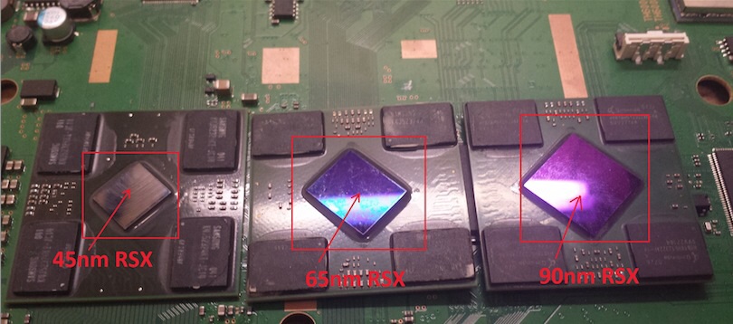

    Il die sopra il bga, l ho notato anche io i 90nm sono grandi, i 65 nm un po piu' piccoli, e i 40nm, sono i piu' piccoli!
