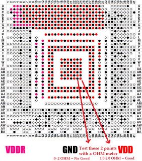

    Concordo....vai dritto al sodo..stacca la gpu...e reballa...dopo averla misurata
    Come si fà a misurare una gpu per capire (o almeno farsi un'idea) se è ancora viva o se è deceduta ? Suppongo si faccia con un multimetro e controllando gli ohm , però vorrei capire nel dettaglio cosa e dove misurare e quali valori dovrei leggere (positivi e negativi)
    Grazie anticipatamente
    Salerno
    1,434
    Controllare i pin che si trovano in pratica nel riquadro centrale dell rsx...devi controllare i primi 2..

    Citazione Originariamente Scritto da RepalNOob Visualizza Messaggio
    Nome: testare gpu.jpg
Visite: 130
Dimensione: 42.1 KB
    ecco dove devi misurare
    Pa0l0ne likes this.
