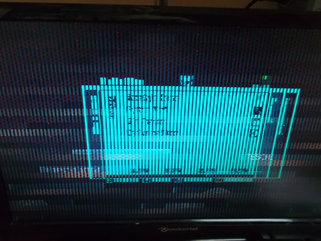

    buon di a tutti!
    oggi ho questo problema.
    la console l'ho reballata alla gpu, ed ha funzionato per 2 gg. Era stata già reflowata sicuramente con metodi spartani ecc.. La gpu da 1.7ohm - 0,3ohm del multimetro. Adesso la console a freddo funziona una palla, poi compaiono gli artefatti ma risponde hai comandi e l'audio si sente perfettamente. Mi verrebe da pensare alla gpu che non sia scassata per via del precedente reflow oppure dello scaler. Penso che questi artefatti non siano capitati a nessuno e questo tread potrebbe essere di aiuto per molti
    adesso vorrei un vostro parere, scatenatevi reballatori!
    dimenticato! SCHEDA MADRE FALCONV1
    I LOVE CONSOLE OPEN

    ram o hana
    2,910
    non voglio pensare alle ram perchè sono su entrambi i lati, l'hana non l'ho reballato, potrei cambiarlo direttamente, ummm fatemi pensare
    I LOVE CONSOLE OPEN
    Puoi fare tutte le prove del mondo ma alla fine, IMHO, si ritorna sempre alla GPU.
    So che è una palla ma ti conviene cambiarla e poi, nel caso, riprendere il discorso

    xbox 360 artefatti video(mai visti) + E74
    Io quell immagine l ho già vista nel 2008 sulla mia vecchia xenon. Freeze del gioco sempre allo stesso punto e artefatti = ai tuoi.

    3,033
    ma lui non ha freeze e ha anche l'audio..per me è il processamento video che ha problemi
    Ok, ma la domanda è se conviene più mettersi a cercare un altro colpevole o ad escluderne uno (in questo caso la GPU).

    il problema è diverso, li gli artefatti erano leggeri rispetto a questo, cmq mo ho sostituito lo scaler, ma le temperature sono sballate ahahahah

    2,910
    E funziona?
    ...dal mio padellone 2
    tadaaaaa, scaler cambiato e problema identico! yeee ahah il cerchio si chiude con gpue ram. Cmq mi sono divertito abbastanza, quindi mi fermo, e la butto
