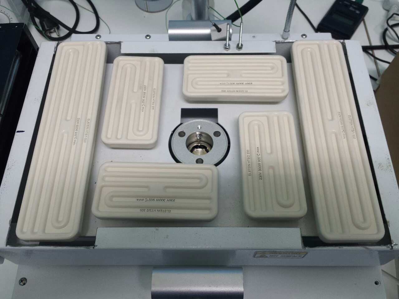

    Finalmente dopo qualche modifica ho montato i plates......ho dovuto abbassare la temperatura di pre altrimenti fondeva tutto...potevo staccare solo con IR...questi irradiatori sono una manna dal cielo... A breve nuovi test...stay tuned
