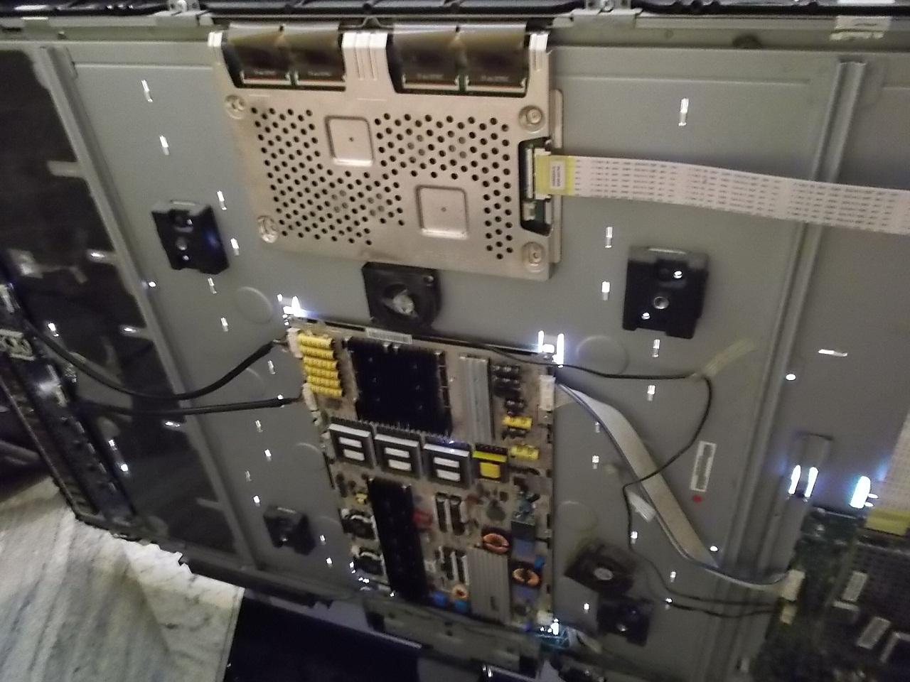

    è certo a te lo dico, la lampada al 101% perchè allora se l'immagine ad esempio era verde che vedevi verde dietro? XD la lampada molte volte per arrivarci devi staccare il display, vedi se qui è la stessa cosa o se puoi staccarla senza smontare una marea di robba, ad esempio c'è un nastro di metallo che tiene la lampada.
    esempio qui, metto il test RGB rosso e dietro non vedo rosso, ma cmq era scontato
    questo era un 52" e passa....
