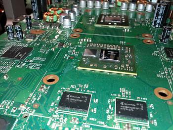

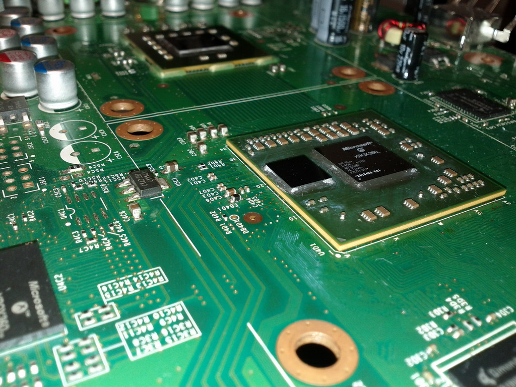

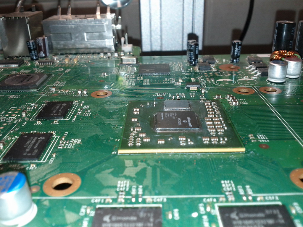

    uso una stazione full ir
    ecco le foto a me sembra in piano la gpu
    problema post reballing-img_20130728_212600.jpgproblema post reballing-img_20130728_212616.jpgproblema post reballing-img_20130728_212637.jpg
  15. #35
    2,910
    Citazione Originariamente Scritto da birrohgt Visualizza Messaggio

    sembra che sia ok, servirebbe un bel grafico. La tc come la posizioni di solito? Magari era sporco o non toccava bene e ha segnato sfalsato...
