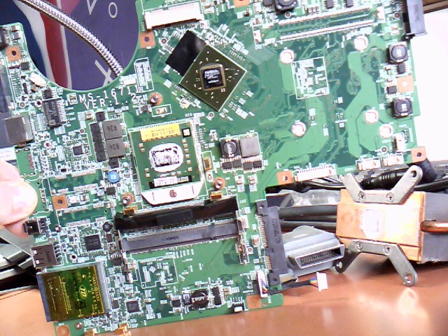

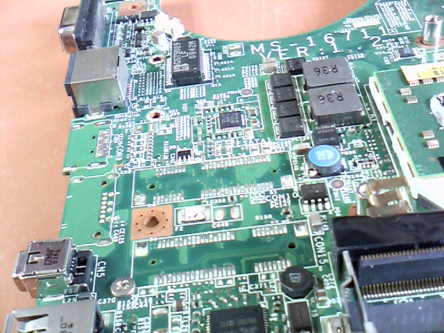

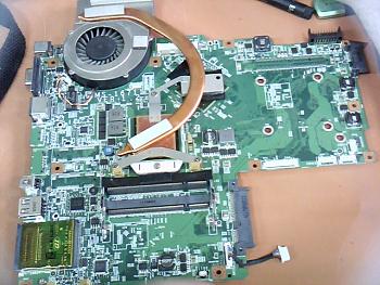

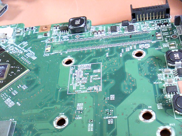

    Salerno
    1,434

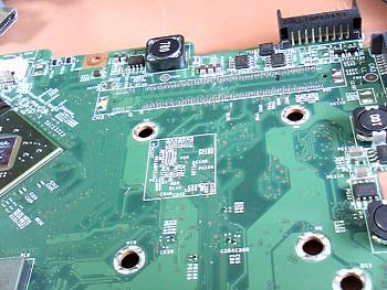

    ragzzi mi servirebbe lo schema la scheda è questa ...problema portatile MSI ....nessun segno di vita-mainbo.jpgproblema portatile MSI ....nessun segno di vita-mb1.jpgproblema portatile MSI ....nessun segno di vita-mb2.jpgproblema portatile MSI ....nessun segno di vita-mb3.jpg

    non ho capito se il led di carica si accende.
    hai già controllato il diodo che segue il l'innesto dell'alimentazione?

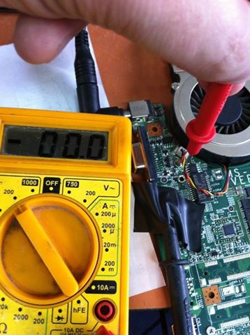

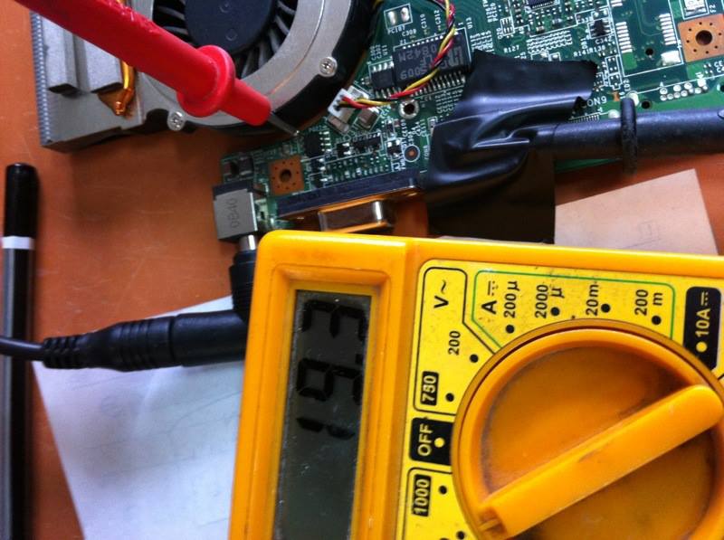

    Salerno
    1,434
    problema portatile MSI ....nessun segno di vita-249064_10200314374154370_1008985497_n.jpgproblema portatile MSI ....nessun segno di vita-602361_10200314375714409_546745776_n.jpg
    controllando la tensione con il tester ho notato che i 19 volts non arrivano al k232 g93....il proprietario ha utilizzato una batteria compatibile da 10 volts...mentre il portatile è alimentato da un caricabatteria sempre compatibile da 19,5.....il problema potrebbe essere stato questo.
