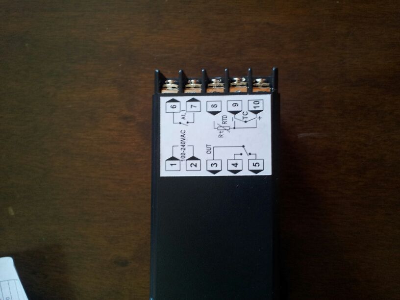

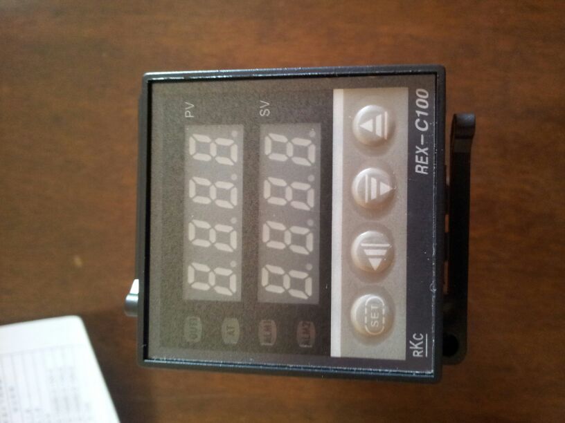

Correggetemi se sbaglio 1 e 2 alimentazione 4 e 5 relè ma quale e 'il + e - ? 9 e 10 termocoppia
Ricorda che devi fare la modifica di togliere il relè interno, prima.
Poi + e - provi, se non funziona inverti.. Anche se penso che non abbia importanza il verso...

Modifica al rex fatta.piu tardi provo a collegarlo
