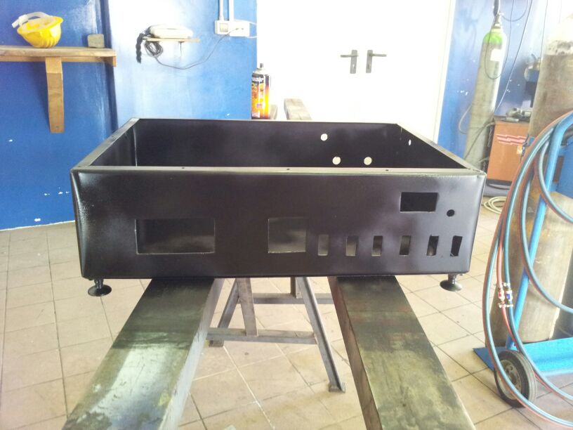

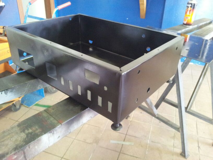

  20. #100
    2,622
    R: rimodernizzazione macchine di rework
    Piccolo lavoretti.
    Piu tardi posto altre foto.
    A presto
    Anteprime Allegate Anteprime Allegate rimodernizzazione macchine di rework-uploadfromtaptalk1371380286454.jpg   rimodernizzazione macchine di rework-uploadfromtaptalk1371380305195.jpg
    Armand and djsaso like this.
