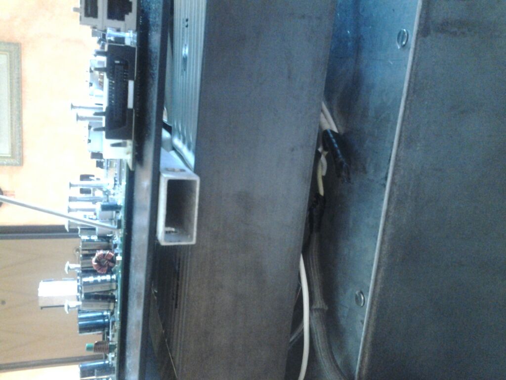

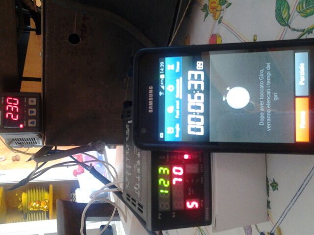

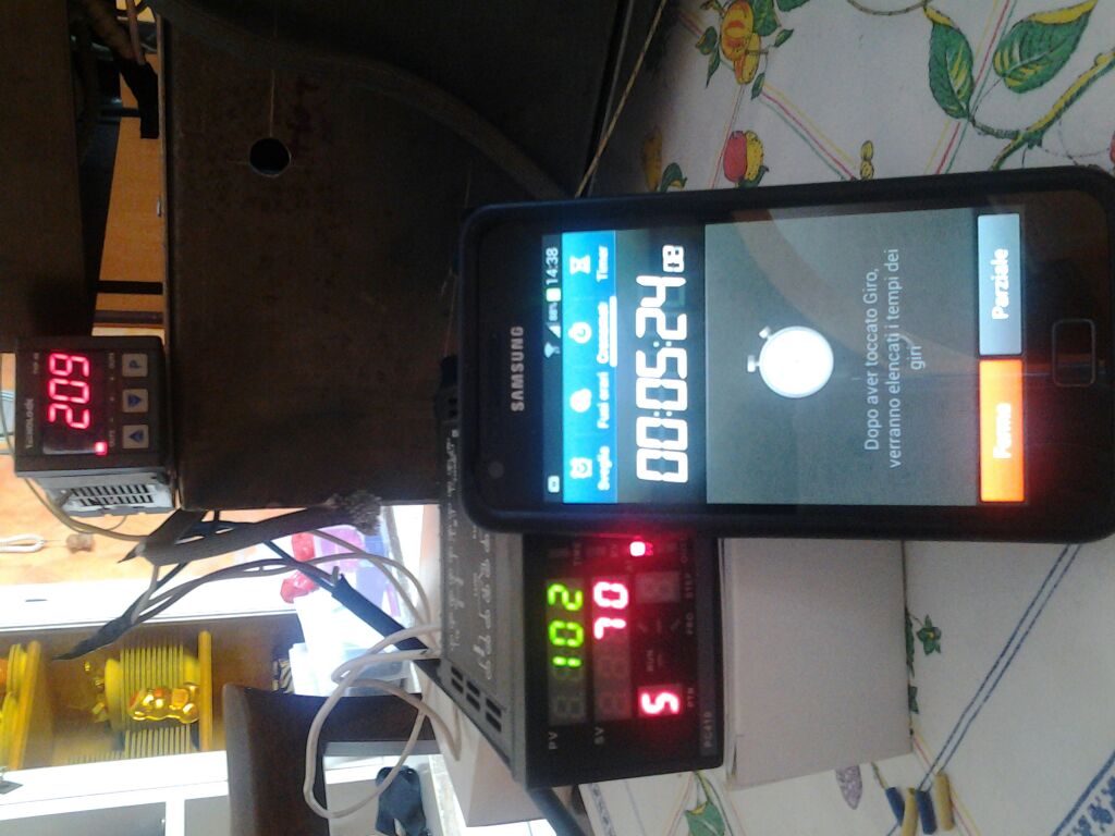

    R: rimodernizzazione macchine di rework
    No ho fatto un collegamento di fortuna giusto per vedere sd riuscivo a portare la sheda a 150 gradi
    Una termocoppia era sui plate e quella del pic era sulla sheda.devofare qlc prova per trovare la giusta fase
    Inviato dal mio GT-P3110 con Tapatalk 2

    Scusa Marcus ma sotto la scheda che c'è? Che è quella cosa nera?
    from Galaxy NOTE

    Ho sbagliato a mettere le foto.cmq a casa ho un video.ora di preciso non ricordo però intorno ai 8 max 9 minuti la scheda e' a 150 gradi
    Edit come e' messa nelle foto a 9 minuti arrivo a 150.la prossima prova che faccio provo a impostare 300 gradi il regolatore.
