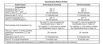

    in questo post vedremo una tabella di classificazione dei Profili di Reflow (rifusione)
    Classificazione dei Profili di Reflow e funzione di Baking Resoak-classificazione_profili.jpg
    il Reflow Non prima di 15 minuti e non più di 4 ore dopo la rimozione dalla camera di temperatura / umidità,
    i soggetti devono essere sottoposti ad almeno 3 cicli per le condizioni di reflow adeguate, definite nella Tabella. Se la temporizzazione
    tra la rimozione dalla camera di temperatura / umidità e reflow iniziale non possono essere soddisfatte, allora le parti devono essere rebaked
    e resoaked . Il tempo tra baking e reflow deve essere di 5 minuti minimo e 60 minuti al massimo.
    Nota 1: Tutte le temperature sono riferite al centro del package, misurate sulla superficie del corpo del package che è rivolto verso l'alto durante
    assemblaggio reflow (ad esempio, orientamento live-bug). Se le parti sono reflowed in modo diverso dal normale live-bug l'assemblaggio e orientamento reflow
    (vale a dire, dead-bug), il Tp è di ± 2 ° C della Tp live-bug deve corrispondere ai requisiti Tc, altrimenti il ​​profilo deve essere regolato per raggiungere quest'ultimo.
    Per misurare con precisione la temperatura corporea del package di picco reale è raccomandato l'uso di termocoppia.
    Nota 2: Il forno deve essere caricato con la stessa configurazione o verificato il carico termico equivalente durante l'esecuzione del profilato.
