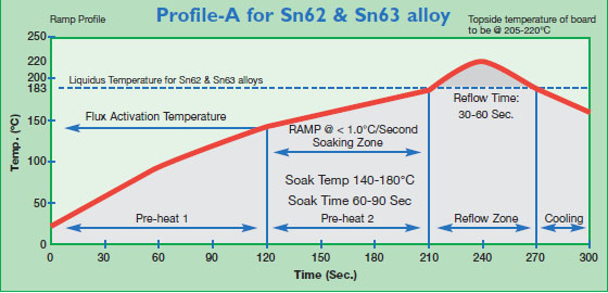

    salve
    dal grafico in alegato profilo del flussante si vede che la zona di reflow zone che parte da una temperature di 180c° circa ha un tempo massimo di 60 sec con un picco massimo di 220 C
    se questo tempo si allunga nel senso per fare lo stesso picco da 180 a 215/220 invece di 60 sec massimo diventono 120 sec
    cosa puo accadere? si brucia il bga, si posso creare corti , o altro?
    3,033
    se c'è scritto 60 secondi ci sarà un motivo...per tempo di reflow si intende il tempo impiegato, a partire dai 180 gradi, per raggiungere il picco di 208-220 gradi e ritornare a 180 gradi in fase di cooling..non è solo il tempo per arrivare da 180 a 220...

    si lo so cosa è il tempo di reflow
    ma ho notato che la mia stazione ir ha un top di 300w non riesce a portare la temperaturada 180 a quella di picco a 220 gradi nel arco di 30 secondi volevo sapere cosa poteva succedere se il tempo è piu lungo
    3,033
    che il profilo èp sbagliato, si fanno corti e il reball non va a buon fine..per me 300w son pochi...di pre quanto hai?
    possiamo fare un parallelo con un normale punto di saldatura.
    Esempio:
    Sto 30 secodni con un apllozza di stagno e poi la metto giù.
    Faccio un altra pallozza ma sto 60 secondi.
    Ne faccio un altra e ne sto 120.
    Guardi le 3 pallozze è sono una + rovinata dell'altra, ovviamente quella che è stata meno in temp di fusione è la migliore come qualità. Adesso il profilo che hai citato non significa che devi stare per forza 60 secondi, se arrivi prima è meglio, ovviamente non superando i 2,5°C/s se no poi molto probabilmente lo sbalzo può fare danni molto probabilmente.

    è poco di pre ed è poco di top purtroppo..ecco perchè non ce la fai...schede come la xbox 360 sono a mio parere impossibili con la tua strumentazione

    il problema e che prima di 60sec con 300 w di top non riesco
    3,033
    è anche il pre poco potente...con quell'attrezzatura devi lavorare per forza su schede più piccole mi spiace
    ma con solo acceso il pre la temperatura la porto benissimo a 160 gradi misurata sopra a lato del bga
    2,910
    Citazione Originariamente Scritto da birrohgt Visualizza Messaggio
    in quanto tempo arrivi a 150°C solo con il preheater?

    5 minuti partendo da 21 gradi Perche?

    150°C nel giunto o per tutta la scheda?

    il pre andrà anche bene ma la hot non proprio visto che usa il sistema a pompa e non sirocco,che porta ad una distribuzione del calore non uniforme avendo un delta molto alto sul bga e 300W sono troppo pochi, per quello hai il problema di tempi, il cosiglio è dunque prenderti una Hot più potente come questa:
    [url]http://www.consoleopen.com/forum/rework-e-reballing/83-stazione-ad-aria-calda-hanstar-858d-una-entry-level-di-tutto-rispetto.html[/url]
    allora li potra contare su qualcosa di più "professionale"
    sinceramente ho misurato vicino al bga che si trova al centro del pre
    Perche?

    io ho un plate 300w IR non ad aria

    Che era un plate non l'hai detto, 300w di plate e 300w di hot air non sono uguali, comunque sempre pochi sono

    che ne pensate della stazione della jovy jetronix-eco con un plate 400w e un pre da 2800w?
    sarebbe sufficiente per ps3 e xbox per un buon profilo?

    se hai 150°C al centro e nelle zone lontane è inferiore, la scheda è più fredda e quindi il calore migra.. cmq se a potenza massima il top non riesce a salire, cambia il top, prendi una ceramica più potente e migliore come qualità. Cmq ti ricordo che non hai postato nemmeno una foto, non possiamo darti un buon consiglio cosi...

    a mio parere le ps3 se si devono reballare per bene quella stazione non basta... teoricamente si reballa anche con una ir6000, ma si deve vedere che intervento di qualità si va a fare.
