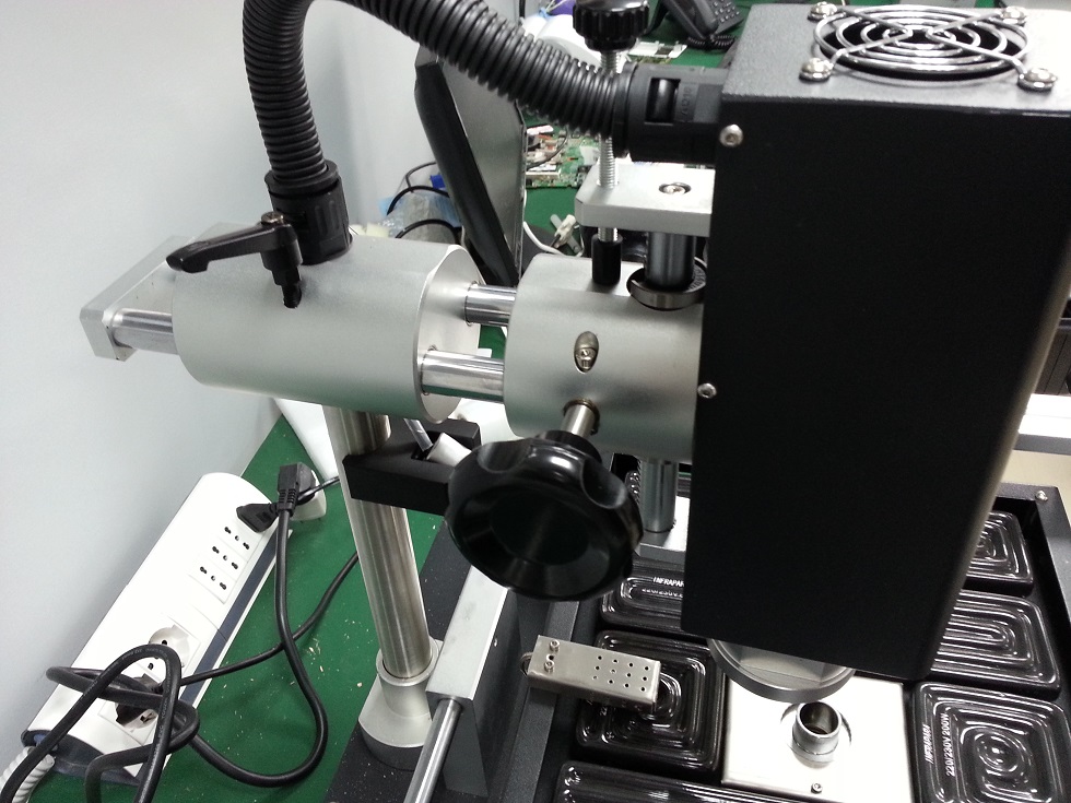

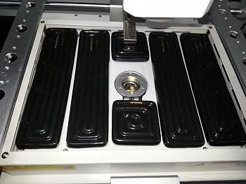

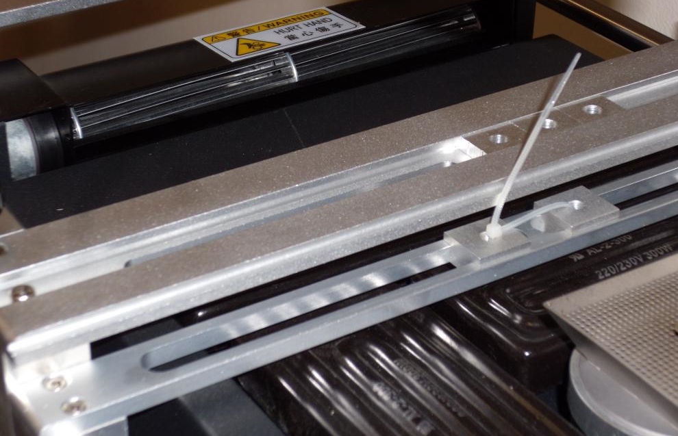

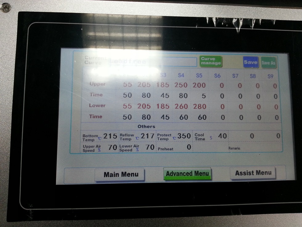

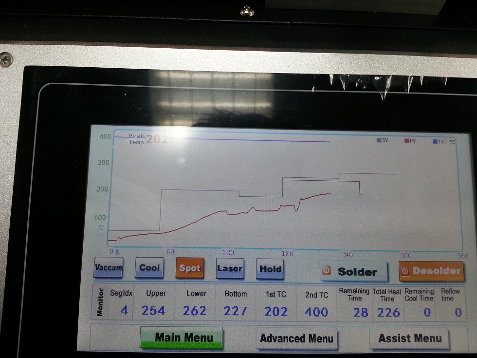

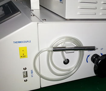

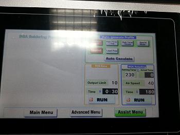

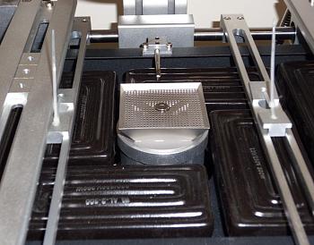

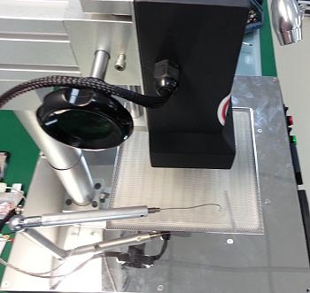

    Shuttle Star RW-SP360C
    Voti e considerazioni altamente personali .
    Tipo: Combinata aria calda & infra
    Tavolo : Dinamico, 4 punti di ancoraggio stile Zhuomao , ma fissi .
    Top Heater : versatile nel movimento e nella rifinitura
    Nozzle: dotazione 5 pcs delle misure più diffuse
    PCB Holder accessorio : Magnetico molto utile , quasi fondamentale su schede di difficile ancoraggio.
    Software: Inglese , molto ben definito ed ordinato . Funzione autoprofilatore , regolazione intensità in percentuale ed offset dell'infrarosso . Software davvero completo , fin ora il migliore che abbiamo collaudato. Dopo il nostro

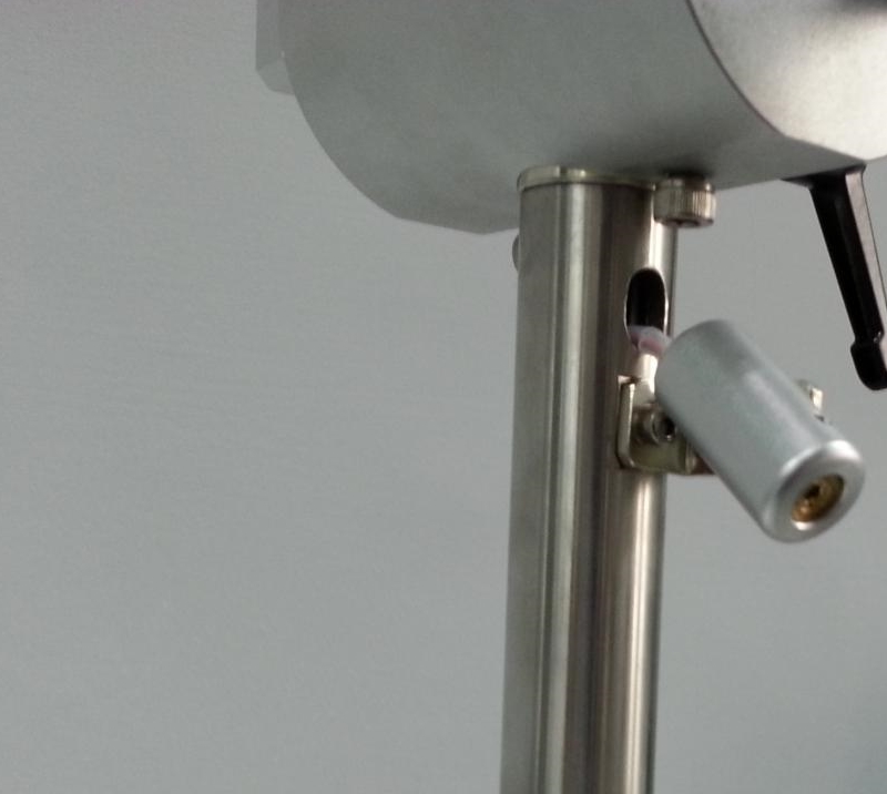

    Puntatore Laser: non ho ben capito bene l'utilizzo , probabilmente è stato concepito per la centratura.....
    Vacuum Pen: comoda , funzionale .
    Connettività: USB , per salvataggio profili e screenshoot della lavorazione e analisi dei profili in tempo reale
    Raffreddamento: Davvero potente , raffreddamento laterale
    Prove su stazioni di Rework , differenze PRO E CONTRO-1.jpgProve su stazioni di Rework , differenze PRO E CONTRO-2.jpgProve su stazioni di Rework , differenze PRO E CONTRO-4.jpgProve su stazioni di Rework , differenze PRO E CONTRO-6.pngProve su stazioni di Rework , differenze PRO E CONTRO-5.jpg
    Voto : 9,5
    Rapporto Qualità/Prezzo : 10

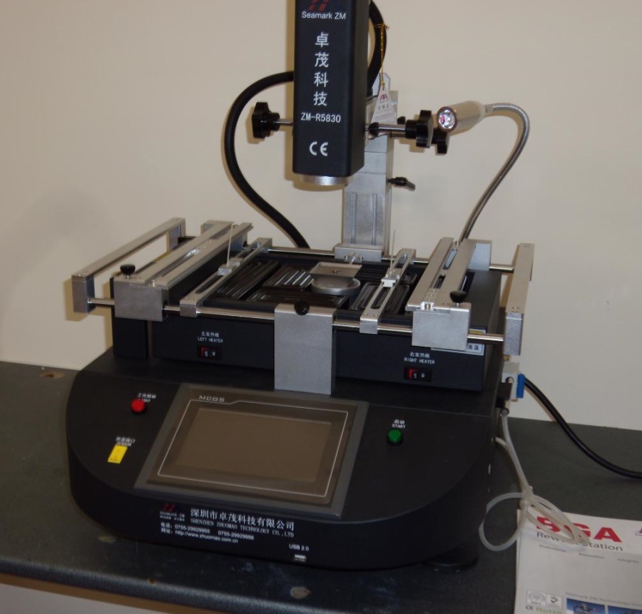

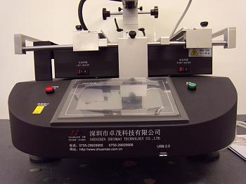

    Zhuomao ZM-5830
    Package Interessante , in dotazione:
    1X termocoppia
    1X Vacuum gommini
    2X Resistenze Hot air di ricambio
    1X Plate 600W di ricambio
    1X Manuale Istruzioni dettagliato ( In Inglese )
    1X Brochure prodotti e caratteristiche
    4X Nozzle ( Ugelli) 38x38 /31x31 / 41x41 / 28x28
    Notiamo alla sua destra, accensione con magneto termico, alloggio per vacuum pen ben definito.
    Alla sinistra presente cavo di messa a terra e seriali macchina.
    Presenti 6 Plate centrali , 4*300W e 2*600W più ugello centrale.
    La ventola di raffreddamento è posta lateralmente in corrispondenza tavolo .
    Il Tavolo è ben solido e di manifattura , ottima, probabilmente ricavata dal pieno. Pcb Holder in dotazione che , stranamente, non hano necessità sostituire le viti di serraggio alla mainboard, ma sono a misura . Il tavolo si muove integralmente a sinistra e destra, anche se integrato, poi il serraggio della scheda su e giù tramite i rispettivi braccetti a corredo.
    Frontalmente due interruttori che permettono di spegnere manualmente e disabilitare i plate laterali da 600W .
    Nel pannello frontale presente il tasto Light , il quale attiva/disattiva la lampada Led snodata a corredo , e il tasto di avvio del profilo saldatura in manuale.
    Termocoppia di tipo K, resistente, semi rigida, non il solito filo da 0.5
    Display e Touchscreen Molto sensibile, io lo sto utilizzando ancora con pellicola sopra ed è molto sensibile, il display è a colori.
    Software in Inglese e Cinese, intuitivo e permette di salvare i profili tramite la porta usb frontale , oppure sulla sua flash .
    Grafico del profilo snello e pulito, simile ad altre marche, Segnalate le temperature del Top Heater, Bottom Heater, Infrarossi e Quella rilevata sul Bga tramite termocoppia.
    Termocoppie inserite sui plate infrarossi, visibili, e su bottom Heater visibile senza nozzle.
    Top Heater movibile in X-Y ( avanti, indietro , sinistra e destra ).
    La stazione inoltre permette una regolazione di altezza e piano , grazie a delle gambe apposte sotto la stazione regolabili.
    Al di sotto della stazione è presente una ventola di dissipazione.
    Prove su stazioni di Rework , differenze PRO E CONTRO-01.jpgProve su stazioni di Rework , differenze PRO E CONTRO-02.jpgProve su stazioni di Rework , differenze PRO E CONTRO-03.jpg
    Video di presentazione , ancoraggio e lavorazione , con ausilio fornetto ZM-R255
    Voto : 9
    Rapporto Qualità / Prezzo : 9

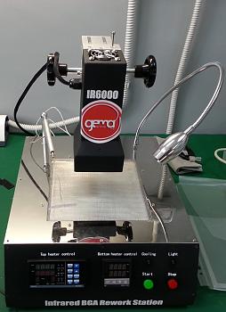

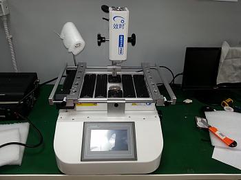

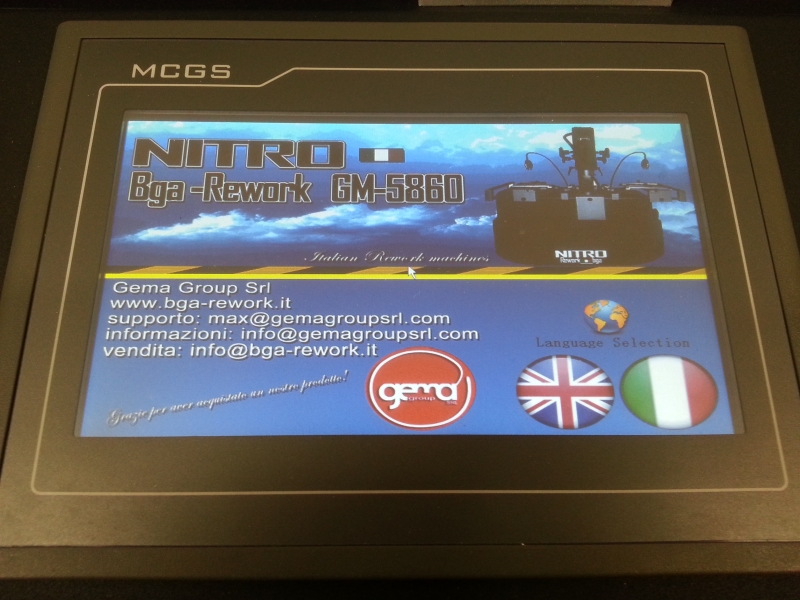

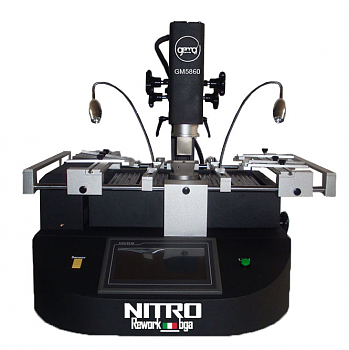

    GEMA GM-NITRO 5860
    Praticamente come la Zhuomao 5830 , brandizzata Gema
    Abbiamo apportato alcune migliorie come :
    Doppia Lampada
    Bottom Nozzle regolabile
    Plate infrarossi Tedeschi Elstein, o cinesi a scelta
    Termocoppia di tipo K filare
    Tavolo come Zhuomao
    Non darò ne votazioni ne rapporto qualità prezzo in quanto è un prodotto con il nostro brand.
    Prove su stazioni di Rework , differenze PRO E CONTRO-nitro.pngProve su stazioni di Rework , differenze PRO E CONTRO-nitro1.jpgProve su stazioni di Rework , differenze PRO E CONTRO-nitro2.jpgProve su stazioni di Rework , differenze PRO E CONTRO-nitro3.jpgProve su stazioni di Rework , differenze PRO E CONTRO-20121217_134555.jpg

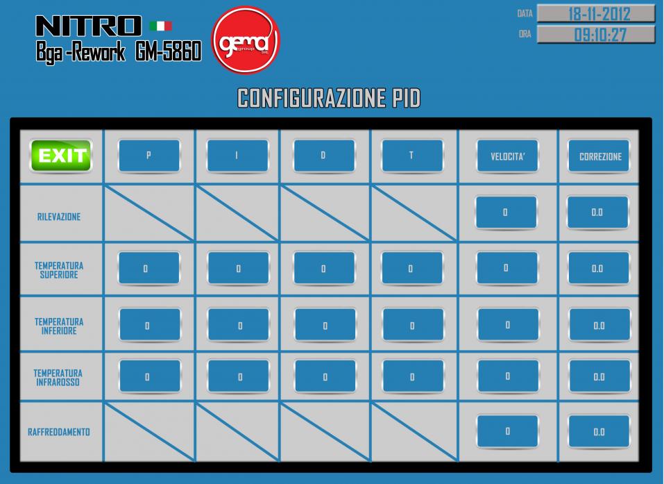

    Software Italiano completamente ricreato su base grafica e funzionalità:
    Auto profilatore
    Blocco Temperatura costante
    Ordinato

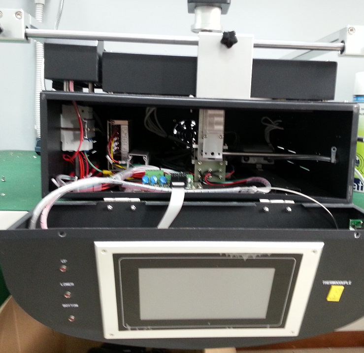

    SCOTLE HR-360
    Chassis come tutte le altre , funzionale per la manutenzione e l'ispezione interna.
    Cablaggio veramente curato con prodotti di qualità
    Tavolo modulabile , x.y
    Top Heater simile alla Shuttle Star ma senza alcun fermo corsa . Nota negativa , in fase di posizionamento del top nozzle sul bga , senza fine corsa spesso si tende a forzare sul pcb.
    Software semplice ed intuitivo
    Funzione Auto profile , per la creazione di profili automatici.....
    Puntatore Laser per centratura del bga.... come già detto sopra per la shuttle star..... poco funzionale.
    Termocoppia low cost, filare piccolissima. da sostituire
    Dotazione Ottima
    Manifattura : 7/10
    Qualità Prezzo : 7/10
    Ancoraggio PCB : 8/10
    Qualità prezzo : 7/10
    Alcune immagini .
    Prove su stazioni di Rework , differenze PRO E CONTRO-20130329_122025.jpgProve su stazioni di Rework , differenze PRO E CONTRO-20130329_115816.jpgProve su stazioni di Rework , differenze PRO E CONTRO-20130329_115838.jpgProve su stazioni di Rework , differenze PRO E CONTRO-20130329_121102.jpgProve su stazioni di Rework , differenze PRO E CONTRO-20130329_121110.jpgProve su stazioni di Rework , differenze PRO E CONTRO-20130329_121643.jpgProve su stazioni di Rework , differenze PRO E CONTRO-20130329_115849.jpg

    pre il puntatore laser io sapevo che basta puntarlo al centro della hot gun inferiore e poi posizionare la scheda, cosi si sa il centro esatto del bga e di conseguenza la hot gun di bottom e al centro perfetto del BGA
    I LOVE CONSOLE OPEN
    Mar 2013
    ROMA
    34
    si si assolutamente, ma francamente almeno per le mie abitudini faccio sempre comunque tutto con un'altra logica, semplicemente seguendo le linee guida presenti sul pcb. Il laser potrebbe essere utile in un contesto di IR come jovy ad esempio che punta dove l'IR và ad intervenire.
    Vabè comunque se ce l'hanno messo a qualcosa sarà utile
    2,910
    Citazione Originariamente Scritto da Max_Gema_Group Visualizza Messaggio
    sai che io con la mia ht r 392 perdo una marea di tempo a puntare il centro esatto del bga? Se avevo il laser puntavo il centro della hot gun e lo facevo in 2 secondi, stavo pensado di prendere un laser e montarlo nello stesso modo della shuttle cmq bel topic, molto interessante

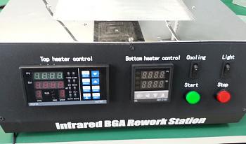

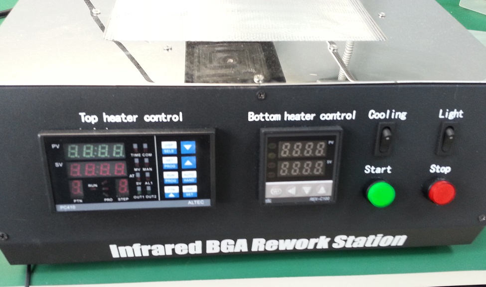

    Achi IR 6000
    Questa macchina sembra essere molto diffusa per il suo basso costo.
    Prima analisi :
    Manifattura proprio Low Cost
    Plate infrarossi Cinesi
    Tavolo di ancoraggio a dir poco inutile, nella versione 1 non sono predisposti braccetti di ancoraggio , ma solo un tavolo, movibile.
    Centraline configurabili tramite software , rozzo stile old school e collegamento tramite RS232.
    Top heater fisso , si muove solo su e giu' .
    Termocoppia semi rigida stile 7500 .
    Lampada led... che fà poca luce!!!!
    Test , sembri che per raggiungere alte temperature trovi difficoltà, probabilmente dalla qualità dei plate infra.
    Ancoraggio: 0/10
    Manifattura 5/10
    Semplicità: 5/10
    Software: 5/10
    Qualità-Prezzo: 8/10
    Alcune Immagini.
    Prove su stazioni di Rework , differenze PRO E CONTRO-20130329_140859.jpgProve su stazioni di Rework , differenze PRO E CONTRO-20130329_140915.jpgProve su stazioni di Rework , differenze PRO E CONTRO-20130329_140923.jpg
