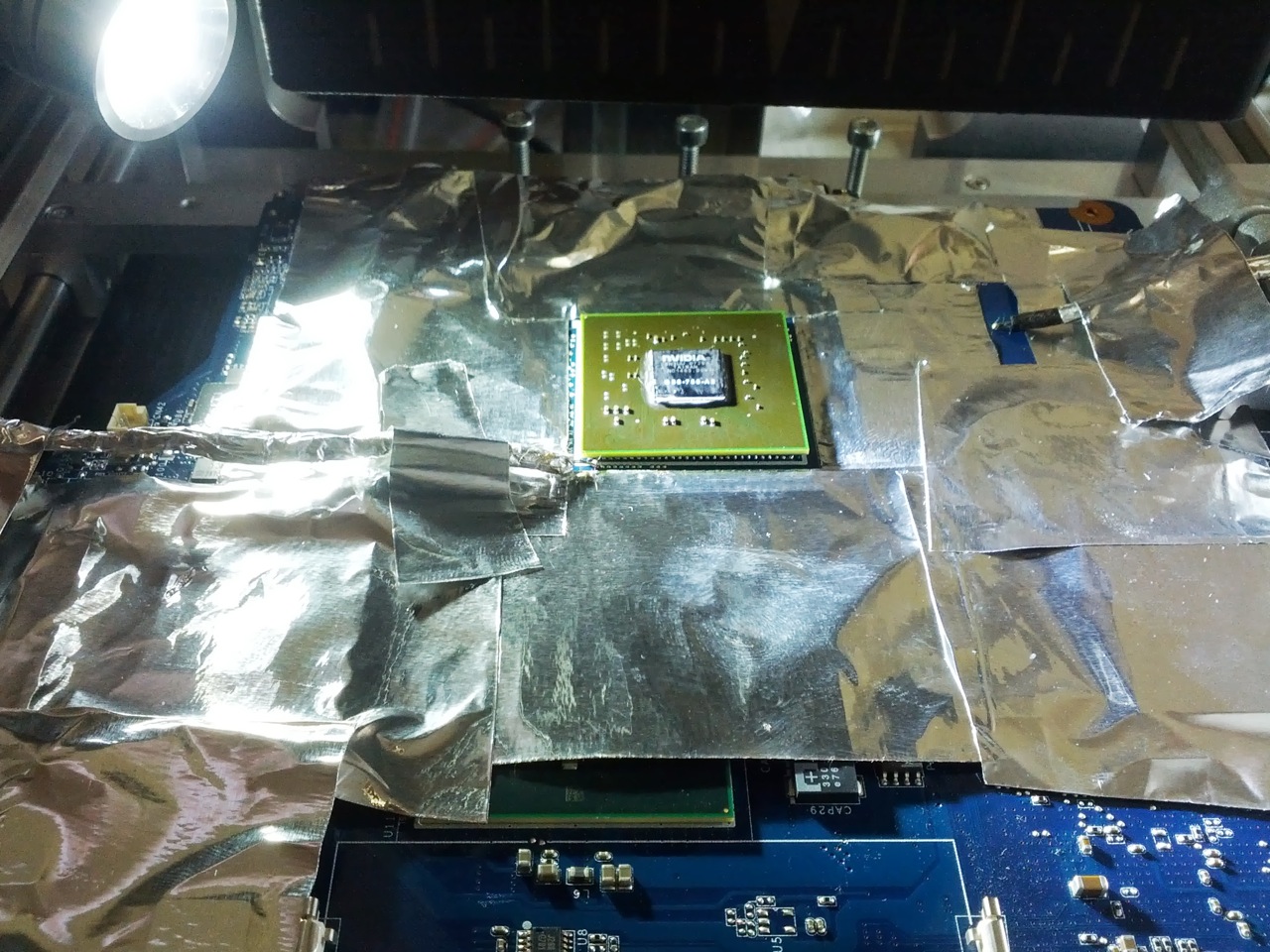

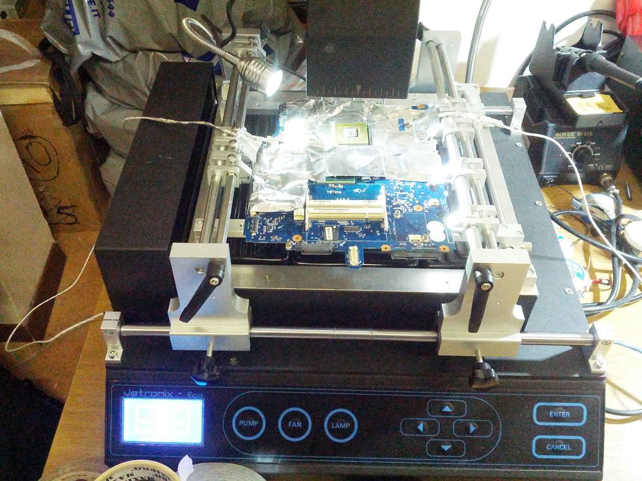

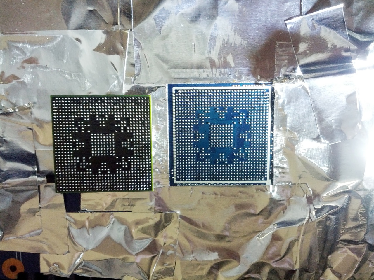

  18. #238
    Regular Member L'avatar di Camaroboy
    Mar 2013
    VI
    147
    stazione  Jetronix-Eco-img_20130813_172212.jpgstazione  Jetronix-Eco-img_20130813_172219.jpgstazione  Jetronix-Eco-img_20130813_172258.jpg
    Ecco un Sony Vajo che è ritornato tra i suoi simili. Tutto con la Jetronix,quando calibrata a puntino è insuperabile!!
