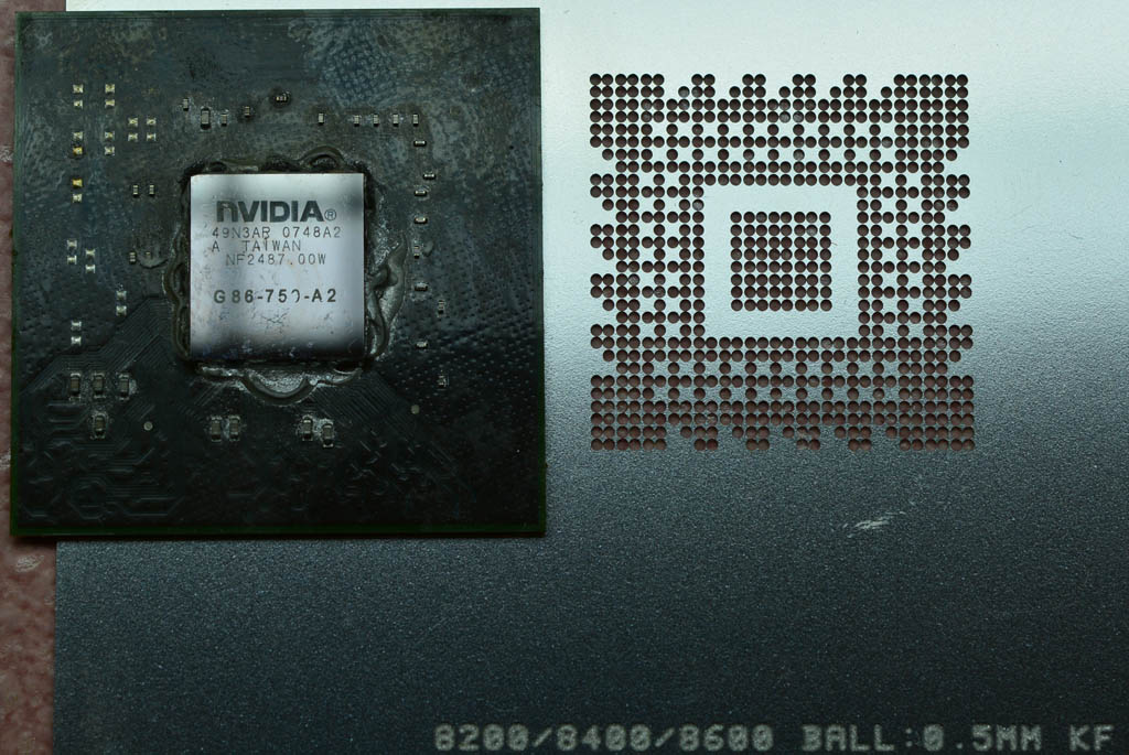

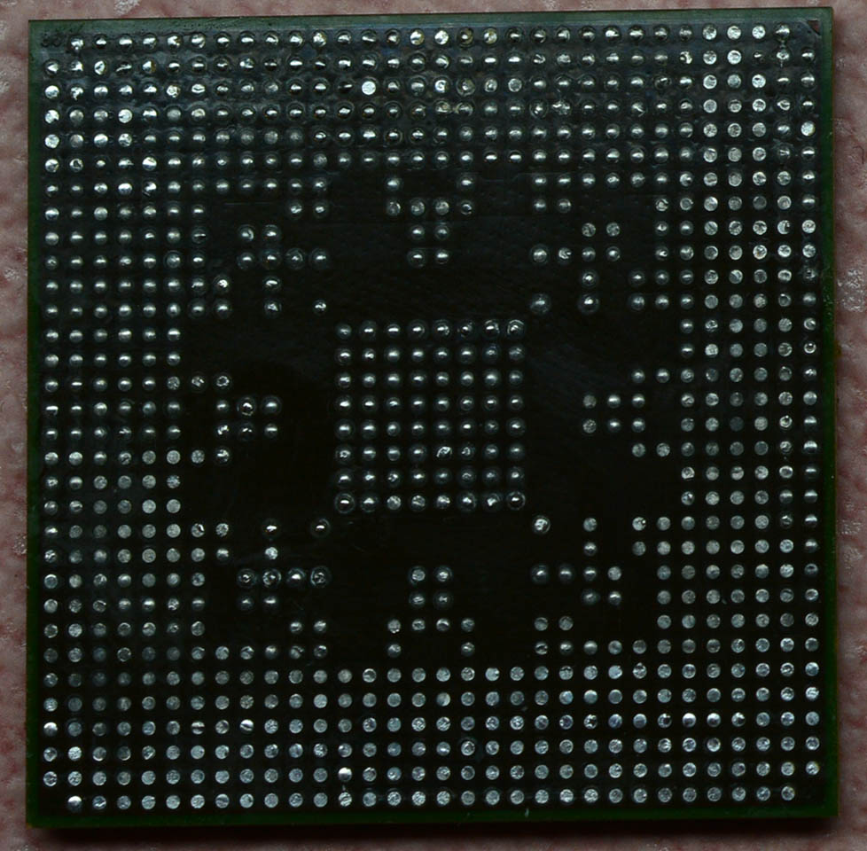

    Ciao mi sono finalmente arrivati gli stencil per ripare i notebook.
    ho sotto mano una Nvidia 8400 m con con i reflow non ne vuol sapere di andare,
    allora ho dissaldato per ribollarla la gpu , ma a sorpresa lo stencil non corrisponde! HELP!

    ciao
    devi utilizzare lo stencil con su scritto g86-750-a2
    la sigla nvidia 8400 è generica e indica solamente il l'architetttura del chip o almeno penso
    comunque se hai preso un set di stencil da 100 pz in su lo trovi di sicuro

    Sono sfurtunatissimo, ho preso il kit da 203 pz per notebook,
    e non cè, nemmeno nella lista!
    miseriaccia!
    vedo se trovo da qualche parte il singolo stencil da ordinare...

    no se hai preso quello da 203 pezzi ci deve essere di sicuro
    postami la lista dei tuoi stencil che ti dico qual'è io ne ho una da 180 e questa gpu l'ho gia repallato

    ho preso questo:
    [url=http://www.thebgastore.com/Rework-Tools/Rework-Tools-Stencils/203-Pcs-Non-Direct-Heat-stencils-90mm-Laptops]203 Pcs Non Direct Heat stencils 90mm Laptops[/url]

    nei miei se non sbaglio dovrebbe essere questo
    NV GFGO7200//7300//7400-N-A3//6200AGP//G86-630-A2 balls 0,5

    son proprio cinesi...hanno messo solo "6200 BALL: 0.6mm KF"
    come potevo capire che era per la 8400 se scrivono "6200" sullo stencil?
    i buchi corrispondono, panico rientrato.
    vado a fare il mio primo reball...
    Grazie scarpa85!!

    in effetti sono cinesate
    di niente ciao
