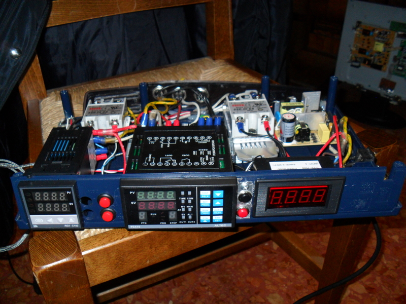

    é una autocostruita
    [url]http://img17.imageshack.us/img17/6907/sam0809dt.jpg[/url]
    Questo è il pannello di controllo, mi sta mandando ai matti !!!!!!!!!

    anchio ho una auto costruita
    nel mio box che comanda il top ho il pc410, il tasto start e il tasto stop, l'interruttore generale per accendere il tutto e quello che attivano la ventola che raffredda il top plate
    anche a me quando faccio start dal computer, il pid non risponde bene e non esegue la salita rispettando il profilo e per caso una volta ho premuto anche il tasto start nel box dove è presente il pid e ho notato che tutto funzionava alla perfezione
    quindi non ti rimane che dare lo start tramite software e poi subito dopo premere il tasto start sulla tua macchina se provvista di quest'ultimo o il tasto run direttamente sul pid e vedere se funziona anche a te

    fgataa!! che bellezza! esco pazzo per ste cose

    prova a lasciare su on il tasto del run e poi accendere il pid. Poi premi start e vedi se parte lo stesso

    Ciao cannealvento,era lo stesso problema che avevo io,ed ho risolto mettendo il tasto start e stop e stop,il pid partirà solo col tasto ed eseguirà tutto il programma spero di esserti stato di aiuto
    esattamente.. io ho visto che se non faccio il ponte su start e faccio run.. lampeggia il led dello stato run e il profilo rimane in pausa.

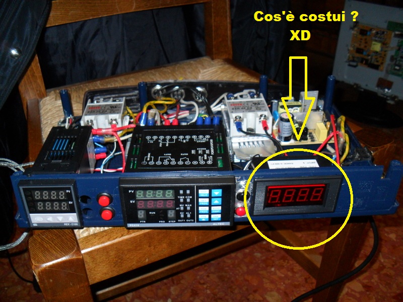

    incuriosisce molto il tuo box voelvo chiederti cos'è quel coso che ho cerchiato XD

    Grazie dei suggerimenti, sto facendo delle prove, ma ho bisogno di un chiarimento: i pulsanti da montare per start e stop sono a impulso o a scatto fisso? io li ho montati ad impulso, nel senso che danno un contatto e poi ritornano non restano chiusi, forse è per quello ?
    sto facendo un filmato per spiegare meglio il problema che ho

    allora,per il tasto start devi mettere un contatto a scatto fisso,mentre per il tasto stop puoi mettere uno di quelli ad impulso
Nome: sam0809dt.jpg
Visualizzazioni: 186
Dimensione: 208.3 KB
    Allora! visto che il pid ha 2 uscite per sonde k e se si usa senza pc non ci fa vedere la temperatura della seconda sonda, ho montato un display supplementare ed ho fatto uscire dalla seconda sonda altri fili che vanno al display

    si puo vedere la seconde temperatura dal pid,basta schiacciare sul dasto disp fino a che non visualizzi la temperatura lìdell'altra termocoppia montata sul pc410
