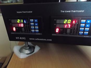

    piccolo upgrade pomeridiano...
    Fateci vedere i vostri lavori di rework!-dscf1426.jpgFateci vedere i vostri lavori di rework!-dscf1427.jpgFateci vedere i vostri lavori di rework!-dscf1428.jpg
    Fammi capire, hai aggiunto una TC a quale PC410?
    A quel punto potevi pure mettere anche una rsr232 no?
  14. #214
    Vip Member L'avatar di chojin
    Arezzo
    1,239
    Leggi entrambe le termocoppie con una seriale?
    Altrimenti dove vai a leggere il valore della seconda TC?

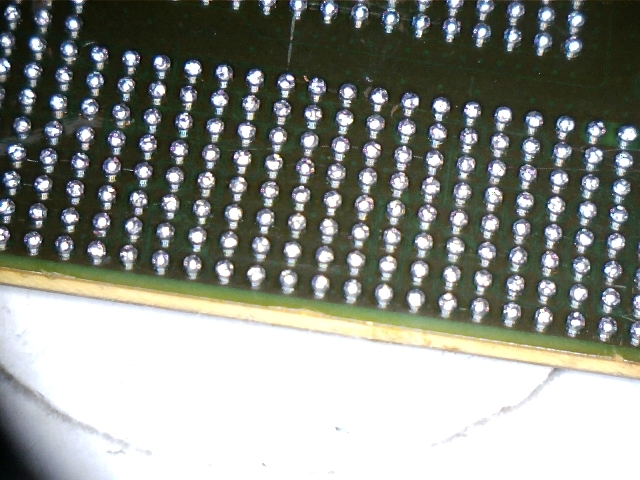

    Reballata serale :
    Il bellissimo audio di sottofondo era lo speciale alle 1.00 di notte sulla bomba alla maratona di Boston...
    chojin a quanto imposti la temperatura dell' hot air gun??
    il mio unico problema e' reimpallinare la gpu....ci sto' smadonnando.
    le balls alcune si sciolgono e si saldano con la gpu alcune no.
    credo che queste sfere siano scadenti....
  16. #216
    Arezzo
    1,239
    Temperatura 380-400, aria bassissima, non deve uscire VENTO, io con la AOyue (o come cazzo si scrive) metto massimo 2.
    Il flussante deve essere un VELO sottilissimo, se ne metti troppo quando si attiva le palle ci galleggeranno sopra e si spostano.
    Do una prima scaldata iniziale stando più alto con il cannello....poi mi avvicino fino a fare l'ultima passata rasente (come vedi nel video) dove vedi letteralmente le palline andare al suo posto.
    Non è colpa delle sfere dai retta.
    OVVIAMENTE TUTTO QUESTO PREVEDE UNA PERFETTA PULIZIA DEL BGA FATTA PRECEDENTEMENTE!!!
    esatto, il secondo controller aveva solo la TC della hot gun di sotto. Ad evercela la RS232 c'è la metterei, ho una schedina guasta presa da un altro controler, se la riesco a riparare risolvo il problema
    I LOVE CONSOLE OPEN
  18. #218
    2,910
    la seconda TC è collegata nel secondo controller, quindi come la leggo nel primo la leggo nel secondo premendo displ. nativamente erano 2 PC410 e 3 TC, con 2TC un controller e 1TC l'altro consoller. E' bastato fare una finestrella su misura con la limetta e installare una nuova porta che è collegata al controller

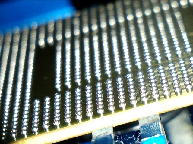

    ecco un reballing appena fatto su gpu phat
    per reballare ho usato il solo top della mia macchina.
