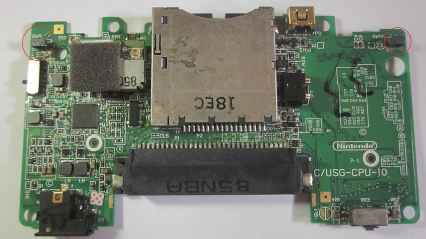

    Buongiorno a tutti, ho un nds lite alla quale la batteria ha perso il liquido e l'acido ha corroso parte dei componenti del ds lite. Fortunamente la parte danneggiata era quella sottostante la bateria: connettore alimentazione , fusibile f1, pulsante laterale e i condensatori c4 e c6 vicino il pulsante laterale.
    Bene ora vi chiedo se qualcuno di voi conosce il valore di questi condensatori sono giorni che cerco online ma sembra che nessuno li abbia mai rotti/sostituiti.
    Grazie in anticipo a tuttiNome: DPZqj.jpg

    Sono quelli sulla destra c4 e c6

    Boh! Ma te la prendi coi condensatori ... perché sono in corto ?
    Ad occhio ti consiglierei di prendere un calibro e misurarne le dimensioni esatte ed infine confrontare le misure su un datasheet di componenti smd multistrato tipo su [url]https://it.rs-online.com/mobile/c/passivi/condensatori/condensatori-ceramici-multistrato/[/url]
    Trovi molti dati tecnici e datasheet, quindi ti ci puoi tuffare dentro senza timori perché in ogni caso la loro dimensione è direttamente proporzionale alla loro capacità! Basta prendere un datasheet a caso per rendersene conto. ... ciao.
