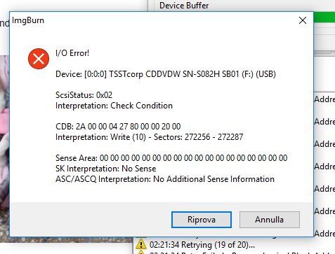

    ciao a tutti, ho un piccolo problema con i backup. Quando li metto su dvd se sono più grandi di 1gb non li copia
    ieri ho messo su dvd ico e lo ha fatto subito gt3 che è più grande no.
    potrebbe essere che il masterizzatore è collegato solo via usb senza presa di corrente?
    mi da questo errore

    Allora qui ci sono diverse prove che devi fare:
    1) Usa il cavo usb a Y.
    2) Aggiorna il firmware del masterizzatore all'ultima versione.
    3) Non usare altri programmi mentre imgburn scrive.

    ciao grazie per la risposta,allora lo uso con il cavo a y (se parli di quello con le due usb) cmq ha anche una presa per la corrente.
    ho fatto varie prove ieri, se masterizzo su un dvd+rw un gioco da oltre 1gb non da problemi ma la play non lo legge, se invece faccio la stessa cosa con con un dvd-r a metà si blocca.
    ico che è l'unico che funziona è stato fatto su un dvd-r, cmq appena mi libero provo a collegare la corrente al masterizzatore e faccio una prova

    ho risolto! bastava collegare il cavo di alimentazione ...
