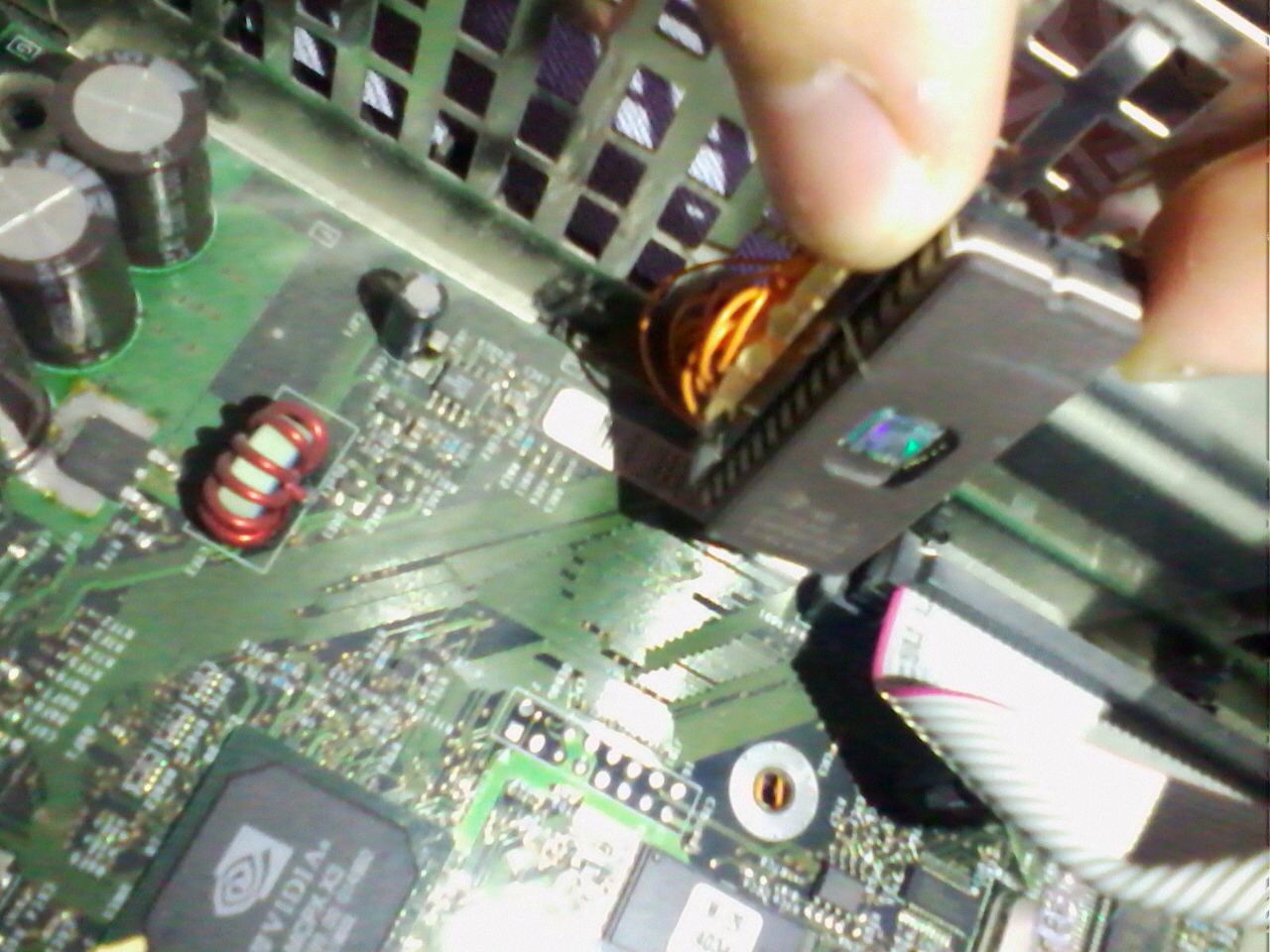

    Ho aperto la console
    Sembra che ci sia un chip
    Cavolo quello si è un chip! Può darsi che abbia perso la programmazione siccome è un vecchio tipo di flash cmos... venivano erasati con l'esposizione agli uv e di solito ci si mette l'adesivo sopra per impedire che entri la luce!
    BAT

    6,765
    Non hai alternative, hai bisogno di riflashare il chip e per farlo ti serve un programmatore esterno. Ma a questo punto ti conviene prendere direttamente un nuovo chip gia' programmato...
    Cmq, per cortesia, fai una foto ai collegamenti?

    La foto ora non posso farla appena posso la metto
    Vuoi la foto di dov sono saldati i fili arancio?
    6,765
    Citazione Originariamente Scritto da carmine1990 Visualizza Messaggio
    Sai dirmi il nome del chip?
    Quel chip non e' di tipo "commerciale". Voglio capire se e' una classica lpcmod fatta con chip artigianale piuttosto che un replace del tsop. Per questo ti chiedo di farmi vedere dove sono stagnati i fili arancio.
    Ad ogni modo la solfa non cambia. Compra un bel chip nuovo da dedoshop....
    Ultima modifica di Pa0l0ne; 15-10-14 alle 09: 30

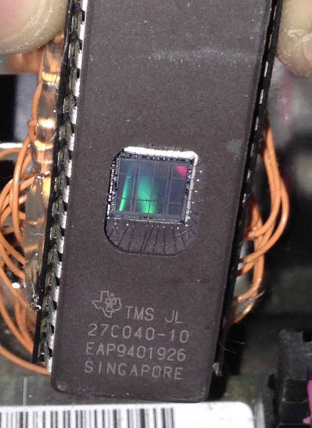

    Ho una foto di quello che ci sta scritto sul chip.. Può interessare?
    6,765
    Solo per capire come riflasharlo se vuoi recuperarlo...

    Ecco la foto del chip
    Nome: image.jpg
Visite: 121
Dimensione: 151.6 KBa
