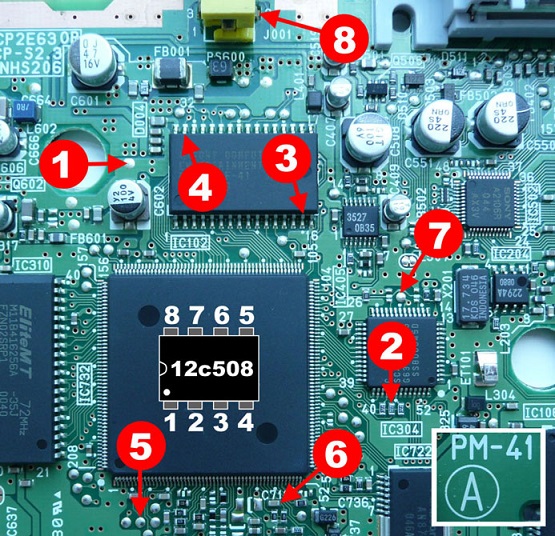

    Allego schema installazione per Onechip su modello v2 della Psone
    @Tomasso, presumo tu abbia questa versione di Psone. Se invece hai un modello diverso di scheda madre, fai sapere..modchip arrivato sano e salvo?

    grazie io collegavo il punto 8 al cavo alimentazione Nome: Modchip 8-Wire Install PM41a [102 ONLY].jpg
Visite: 453
Dimensione: 178.1 KB la scheda madre e la PM 41A

    Il punto 8 e' un GND...prendilo dove piu' ti aggrada....ma se lo hai preso dal +.......Kabooommmm

    Procedi pure ma se hai dato un positivo al pic anziche' il gnd...non e' una bella cosa..vediamo se funge..

    Il tuo modello di psone e' una v1, segui allora questo schema

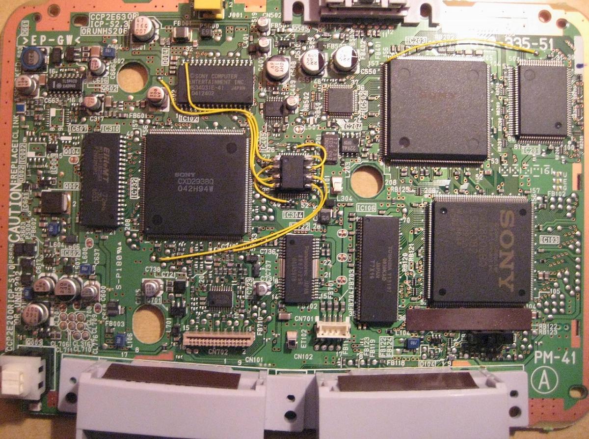

    gia fatto il disco gira all'infinito sia backup che originale senza leggere nulla
    Psone V2 schema Onechip mod-onechip_on_scph_102.jpg e questa invece cosa centra
    Domani levo il chip se funziona con cd origine che è gia fortuna riprovo
    Ultima modifica di Tomasso; 22-08-14 alle 20: 06

    nada condensatore punto 2 staccato non riesco a ripararla.
    avanti con la prossima play....mannaggia gli schemi
    Ultima modifica di Tomasso; 23-08-14 alle 14: 22

    Senza quel condensatore il lettore non spinna nemmeno, ma se non hai fatto saltare le piazzole e' recuperabilissima, ne riparai una che aveva proprio quel problema.

    si anche le piazzole ma il condensatore l'ho perso, non mando in riparazione una ps1, la tengo per ricambi oppure quando ho il materiale la riparo io stesso, non esiste un modo di fare un ponte senza condensatore?

    Ma lo recuperi da una qualunque pcb...ora non ho il valore sottomano ma appena posso verificare te lo faccio sapere...
