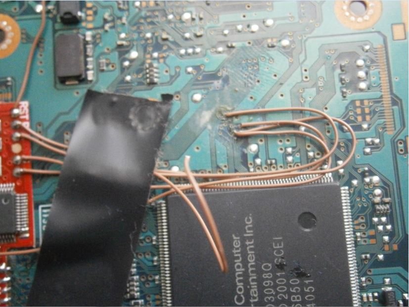

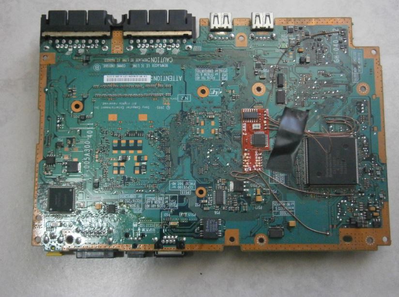

    Salve a tutti, vi scrivo perché ho un problema; ho comprato una ps2 già modificata con chip tnt2 ma aprendola mi sono accorto che un filo si è staccato (come potete anche vedere nella foto). Ora mi servirebbe uno schema di montaggio del chip per la console che monta una scheda madre GH-040-02 o almeno mi potreste dire in che punto devo risaldare il filo?
    Spero mi possiate aiutare.
    Grazie in anticipo.
    Vi allego due foto:

    controlla il riquadro 1, i pin delle ps2 sono sempre gli stessi... da quel che mi ricordo....
    Dovrebbe essere la B il cavo disconnesso, ma se non togli il nastro isolante nero, non lo sapremo mai...

    Ok, ti ringrazio. Era proprio la B.
    bene... ti consiglio una pulitina con flussante, per non avere problemi futuri...
