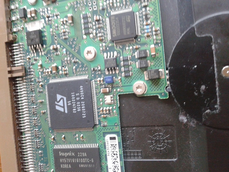

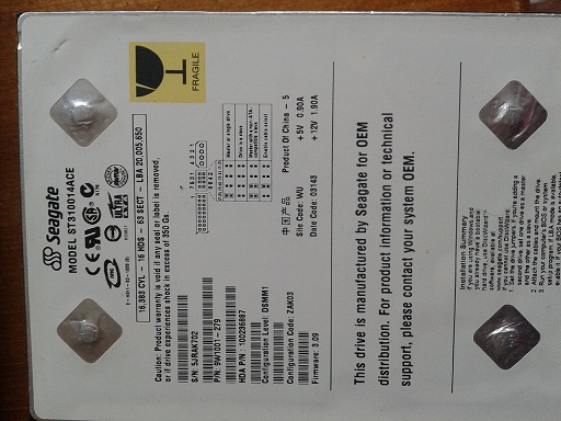

  8. #68
    Ti consiglierei di dire al tuo amico di andare in discarica a recuperare la console o quantomeno la flash tsop (package) che forse non l'hanno ancora "macinata"..poi con un programmatore dumpi il bios in cerca della key. Non sò se si può swappare una flash xbox legacy così allegramente ... cazzate?
    La vedo dura trovare un firmware pulito per quiei modelli. Ma siccome oggi sono buono, e ho un paio di quei seagate , unlockati che non uso posso spedirti la scheda logica così ti analizzi i dump del firmware , confronti con il firmware del tuo hhd , trovi il settore che flagga il lock e lo riporti a zero senza nemmeno riscrivere tutto il firmware , ma solo il settore bastardo, (che poi deve essere solo UN byte o poco più!!)
    Nome: stxbox.jpg
Visite: 80
Dimensione: 83.3 KBNome: stxboxlogic.jpg
Visite: 78
Dimensione: 220.1 KB
    P.s. se indovini qual'è il chip del firmware nella foto ti spedisco la scheda martedì al volo! ok?!?! hahaha
    Ultima modifica di Babilozzo; 31-05-14 alle 14: 38
