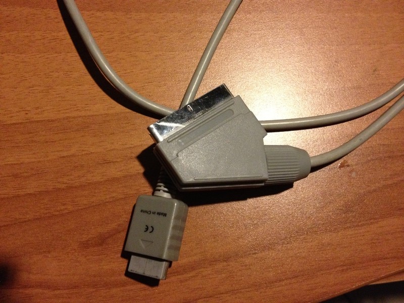

    Di seguito vi allego una immagine
    Secondo voi è risolvibile il problema?

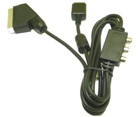

    ti serve un cavo tipo questo

    È esattamente quello che ho provato oggi
    Non ha la parte cilindrica che serve per attenuare le interferenze, però nei giochi NTSC mostra queste linee oblique..

    Al tempo anch'io avevo problemi di righe come nel tuo caso e per risolvere il problema mi consigliarono un cavo scart non originale,esattamente questo
    Nome: img3419u.jpg
Visite: 708
Dimensione: 167.7 KB
    Però ora si trovano solo come quello postato da Hope,uno simile ce l'ho anch'io perché lo presi per la ps2,solo che nemmeno il mio ha la parte cilindrica però sul connettore che va dietro la play ha un rca per il video ed uno switch DVD-GAME e lo produce la Keyteck.
    Se riesci a rimediare questo della foto che ho messo sicuramente risolvi il problema!
