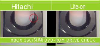

    è arrivata la consolle e vi chiedo per favore quali sono le procedure per scoprire il lettore o tutte quelle caratteristiche importanti per capire se è modificabile e se si quale adottare
    2,628
    intanto la data di produzione scritta dietro la console e poi se hai il numero di lotto scritto sulla scatola vicino il codice a barre
    0
    Mfr date 2011 - 09 - 02
    1136x
    2,628
    confronta il tuo lettore con questa foto per sicurezza:
    Nome: slim drives.jpg
Visite: 42
Dimensione: 8.1 KB
    io credo che tu abbia un hitachi
