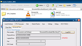

    ecco cosa mi mostra l'applicazione per la creazione del firwmare.bin (che pesa 256kb, come nella guida).
    è tutto ok o ci sono problemi?
    x360key, mi manca qualche informazione :D!-immagineapi.png
    Allora, devi usare il Fw NATIVO, quindi il BENQ
    Questione HDD: nulla di particolare, al massimo prendi un cavetto a Y per dargli supporto di alimentazione
    Sul lettore puoi lasciare il FW originale, non capisco da dove nasca la leggenda di dover rimettere l' OFW sul Drive della console
