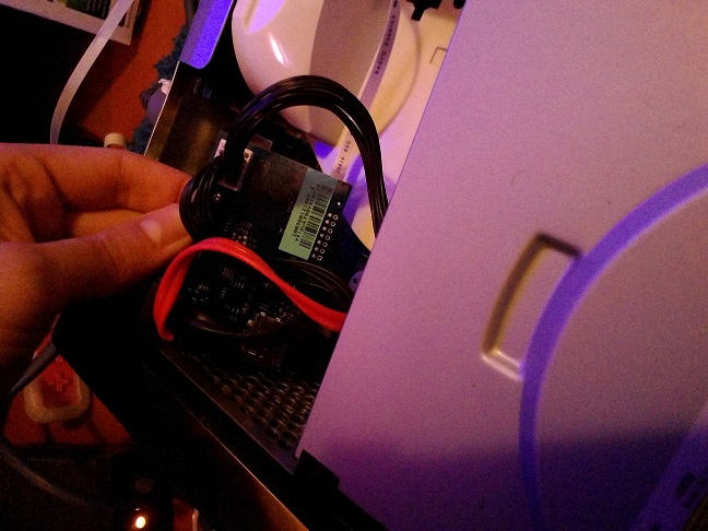

    Foto dle montaggio... 2 su 2 è impossibile
    Nov 2013
    19
    ecco 3 foto, ho tolto la copertura per far vedere meglio. Problema installazione xkey-img_20131216_152506.jpgProblema installazione xkey-img_20131216_152454.jpgProblema installazione xkey-img_20131216_152431.jpg
    Passami il config dell' Xkey e il promo dump che hai estratto dal lettore
