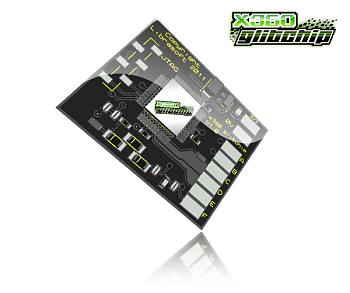

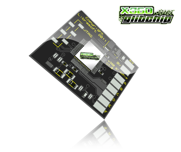

    X360 glitchip, il primo chip per il glitch hack
    Librasoft annuncia l'uscita di X360 glitchip, il primo chip dedicato al glitch Hack per tutte le Xbox 360 in commercio, escluse le Xenon.
    Il chip si basa sul glitch hack, abbassando il clock e inviando degli impulsi di reset al processore, viene destabilizzato il sitema ed è possibile far passare un cb modificato per un cb con hash e firma corretti, il metodo non riesce sempre, per questo il chip cercherà di eseguire il processo continuamente fino alla corretta riuscita, una volta accettato il cb modificato sarà possibile eseguire codice non firmato.
    Per ora non ci è dato sapere ne la data di uscita ne il prezzo, restate sintonizzati per ulteriori aggiornamenti.
