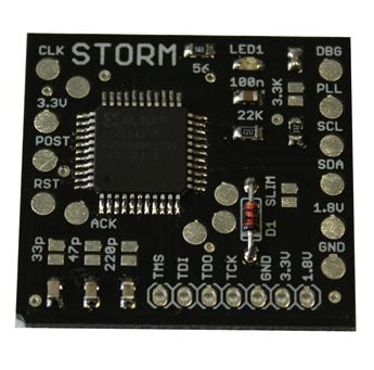

    Nuovo glitcher per xbox 360 ed xbox 360 slim: Ecco a voi storm360
    Fresca fresca la notizia dell'entrata in commercio di un nuovo glitcher per tutte le xbox360 e le xbox 360 slim; Il Team STORM ci ha inviato e fatto testare i nuovi chip per il reset glitch hack;
    Nome: storm modchip.jpg
Visite: 1363
Dimensione: 72.6 KB
    Il sito ufficiale per gli schemi di montaggio è [url=http://www.storm-360.com]STORM360[/url]
    Particolarità del chip è la presenza onboard di tutti i fix sia per xbox 360 slim che per Fat, questo significa non dovere aggiungere consensatori esterni, ed impazzire con le Jasper che danno problemi di glitch, poiche' esce gia' con onboard il condensatore da 100nF.
    Questi i video di boot su xbox 360 slim, sulk sito ufficiale trovate anche quello su xbox 360 Fat
    Li trovate in vendita anche dal nostro sponsor a [URL="http://www.dedoshop.com/Product/62f2c7a8ff/--Storm360-glithcip-per-xbox-360-e-xbox-360-slim-RGH.aspx"]questo indirizzo [/URL]

    ottima notizia ! almeno per me che sto impazzendo con una jasper 16mb cb6750 rognosissima !
    da quanto ho capito il chip è già programmato sia per phat che slim vero ?
    No, ma se ti serve per jasper ed hai problemi, se lo ordini dallo sponsor (senti che rigirio di parole....) te lo programmano tranquillamente
    Regular Member L'avatar di Barbutus
    336
    ottimo ! allora lo specifico nell'ordine grazie
    509
    Ho una jasper bb 256 che mi sta facendo tirare le madonne! è stato provato su queste bestie rognose? serve anche li l'antenna? chiedo prima di procedere all'acquisto
    Il fix del condensatore è gia sufficiente, in + hai sempre la possibilita' di ulteriori fix sul _pll con la resistenza da 3.3K che puo' essere aggiunta semplicemente ponticellando, ANCORA in piu' la possibilita' sul cpu_reset dei condensatori onboard 33pF e 47pF , se manco cosi' ti parte.... organiziamo una gita a Lourdes

    Ammazza che rapidità, un "aggiornamento" da un vecchio chip a questo è una cosa facile?

    io che ho il nand-x posso programmarlo in qualche maniera? :|
    Si assolutamente si. basta che lo programmi con l'1.8V attaccata; praticamente il consiglio è:
    Lo installi come da schemi , poi semplicementi attacchi l'alimentatore( e non lo accendi, come se dovessi solo programmare la nand) e lo programmi come meglio credi
    272
    Si basa sempre sul'xc2c64a?
    si,attualmente si basano tutti su quello, e l'Actel ha costi esorbitanti

    scusate...ma il punto PLL IN QUALE PUNTO SI SALDA DELLA NAND????
